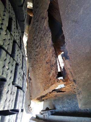

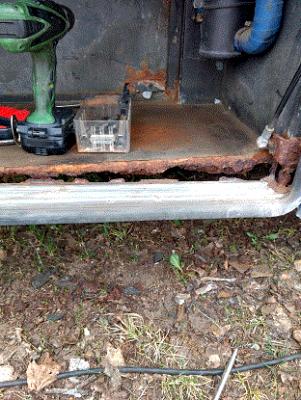

så länge ,den får gå så länge den kan,,fick 3 nerslag på besiktningen sisst nu ,ett däck som måste bytas å de e fixat,,styrstag höger fram samt avgasrör,,fick bra å veta med ,byta lite balkar i bakvagnen där skuffen är.
lika bra å ta de med , så de dröjer ett tag å komma ut på vägen igen nu
stora problemet är att komma under en turist buss då den är så låg,samtidigt så sitter stänkskydden med en typ järn ram runt dom så när man lägger 2 planker ovanpå varandra så skuffar stänskyddet undan den översta plankan,,mycke förargligt de där ,men de ska väll fixa sej så småningom på någe vis
nu har de ju regnat välldigt många dagar,annars kan man ju lägga ut en pressening å krypa på,,så allt ligger i träda just nu da

dom dagar de har varit väder utan sol å kallare ute så har jag försökt å hinna med å göra nånting ,då myrorna håller sej betydligt lugnare.
tittade på vänster sida framför framhjulet på den lådan som finns där.
där ska ju trianglar å domkrafter samt de som behövs för å byta hjul ligga.
nja de var ingen trevlig syn de må jag säga
men skam den som ger sej efter att jag bytt en del plåt målat lagt matta
så la jag en skiva på smala trälister samt jorde hål för domkrafterna så dom står still.så blev resultat det här
så liiiite har jag jort i allefall

tja följetongen med ladyn fortsätter .
innan vi åkte i väg förra sommaren så fick jag se en grejj som måste fixas innan
de var mera jobb än man tror
men efter en massa jobb så blev de okey
men bilderna var ju bara på en sida av hjulhuset,på den anndra var plåten borta helt så de blevo en ny på den sidan med.
tja en buss från 1985 som ser ut som den vore 60 år på nacken
sen tittar man på den andra bussen från 1962 som jag har å den e mycke bättre över allt
dom kunde göra ricktiga grejjer för i tiden

Halloj alla.
Jag får meddela den bistra nyheten.
våran buss kommer bara vara i sommar sen åker den på skroten
de har fram kommit så mycke rost i in under så de e inte lönt
att hålla på å reparera längre.
ska köra den igenom besiktningen å se vad dom säger.
antingen blir de en diger arbets order å då plockar vi ur allting
å kör den till skroten inom den månaden.
eller så går den igenom kanske med nåt lättare fel att åtgärda
så vi kan åka lite i sommar.
men innan sommarn slut så åker den till skroten tyvär.
synd e det då vi trivs i bussa,men vi får la se hur de går å vad som händer
ha de gott
kurre

Hej alla.
det är nog sant de tommy.den får gå igenom besiktningen.
det får avgöra hur de blir,blir de större nerslag ,så har jag bara en månad på mej å tömma å sen få den väck.
men kan jag få den å gå över sommaren kan jag ju slå ut en anons som reservdels buss säljes.
bittert är det,men jag ska ju inte bygga en ny buss
vi får hoppas vi hitter nåt annat objekt som är i bättre skick som man kan ha kvar.
det finns tydligen nå ställe nära taket där vattnet har tagit sej in,å sen genom åren gått in i balkar å ramar.
å de har inte synts förut utan kom fram nu.
balken under framrutan e helt väck på ena sidan,så den e lagad profisoriskt nu,med mera .
så de e inget å försöka å rädda,utan de blir reservdelar eller skroten.
