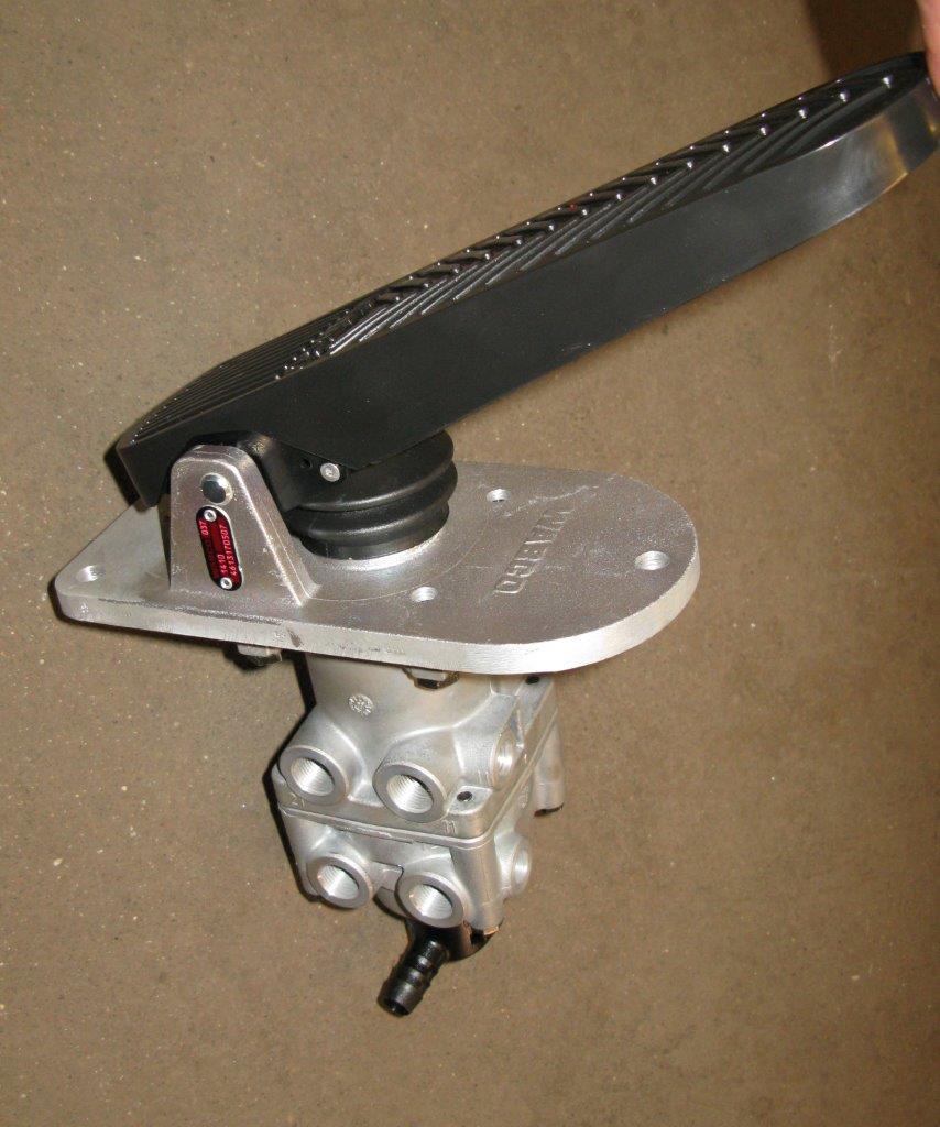

Jag hoppas att det fungerar med Tommys dunderkur så du inte behöver byta eller renovera bromspedalen.
Det är inte tekniskt svårt att byta men pedalen sitter i alla fall på min buss väldigt trångt till, jag har också en Volvo B58/VanHool som du.
För något år sedan hade jag problem med en läckande bromspedal. IBLAND pös den lite svagt när man stannat. Funktionen var ok men jag tappade lufttrycket ganska fort när jag stannat, och jag visste inte när det skulle hända.
Eftersom tiden var knapp, vi skulle ut och åka, så var den snabbaste lösningen att köpa ny pedal. Det är 4 bångstyriga rörkopplingar till pedalhuset och två kopplingar var tvungna att byggas om lite för den nya pedalen.
Bifogad bildBifogad bild
Den nya WABCO-pedalen...............Nya Pedalhuset på plats

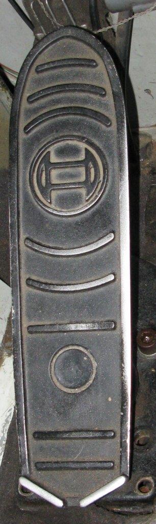

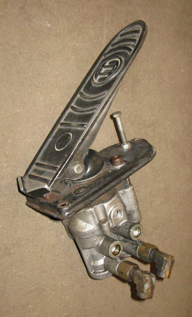

Men jag har sparat den gamla Bosch-pedalen för det sägs att det finns reparationsatser.
Jag har ännu inte kommit mig för att beställa, men jag tyckte det var synd
att slänga pedalen. Jag tycker helt enkelt att den fotplattan är läckrare än den nya plast-pedalen…
Den gamla Bosch-pedalen
Samtidigt känner jag mig själv, kommer jag verkligen göra mig besvär att byta pedalen igen
av det skälet nu när den sitter så illa till och allt fungerar? Tveksamt…
Vem vet – jag kanske fuskar och slaktar bosch-pedalen och flyttar bara fotplattan och
monterar den ovanpå plast-plattan…
Lycka till med Glycerin-kuren, det vore ju förstås den enklaste lösningen!
*Kaj
