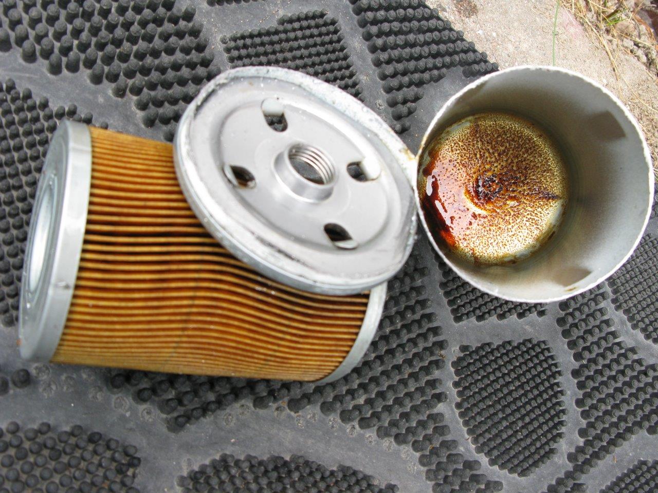

Jag byter alltid brÀnslefilter och oljefilter varje Är och gjorde sÄ i Är ocksÄ innan Ärsmötet i Karlstad.
Min vana trogen sÄ sÄgar jag isÀr dieselfiltren för att se om jag har nÄgra spÄr av
dieselbakterier. Jag tyckte dÄ att jag sÄg spÄr av nÄgot brunfÀrgat, inte mycket,
men ÀndÄ synbart i botten pÄ filterburken.
Det dÀr kunde jag inte slÀppa sÄ efter att ha kört ett par hundra mil sÄ byter jag
filter igen och dÄ ser det ut sÄ hÀr:
Det Ă€r spĂ„r av nĂ„got brunt i botten pĂ„ burken men SJÄLVA FILTRET SER HELT NYTT UT!
Jag bestÀmmer mig i alla fall för att drÀnera tanken. Jag Äker till min verkstad runt hörnet
DÀr har man som tur Àr förbarmande över mig och min buss. Jag kör dit pÄ kvÀllen och vi tar upp den pÄ lyften.
DÀr fÄr den stÄ till nÀsta morgon för att eventuellt vatten och annat skit skall skikta sig och samlas i botten pÄ tanken under natten.
Under tanken har jag som ett hÀngande kvinnobröst med bottenpluggen i, skiten ska vÀl samlas dÀr antar jag.
PÄ morgonen Äker bottenpluggen ur. De första litrarna som kommer Àr mörktonade och det Àr en del rostflaggor med ocksÄ.
Men inget av den bruna ”kolasĂ„s” jag sĂ„g i botten pĂ„ filterburken.
Jag samlar upp det Àr i olika kÀrl för att ha koll pÄ vad som kommer ut efterhand.
Efter nÄgra liter sÄ börjar det klarna och efter 7-8 liter Àr det sÄ klart som nu den moderna dieseln kan vara.
Jag lÄter det rinna ytterligare 8-10 liter för sÀkerhets skull men dieseln förblir klar.
Det Àr svÄrt att sÀga om det var nÄgot vatten med i den första slatten eftersom det var mörktonat men jag tror inte det.
