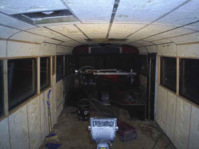

NU ÄR DET FÄRDIGSÅGAT party-smiley-029.gif yahoo.gif party-smiley-050.gif banana_1.gif
Bildbevis finnes!!

inlägg 25 Jan 2015, 00:19
Inlägg #539
Grattis toast.gif borde kännas rätt skönt efter allt dammande
Isoleringsmedlet som är sprutat, är det liknande som fogskum man köper på små flaskor, eller nåt helt annat ?
inlägg 25 Jan 2015, 01:00
Inlägg #540
Ursäkta om min skrift inte är alldeles klar, ty jag haver firat och därmed intagit några skvättar spirituosa amiralis, kort sagt, Captain Morgan Original Gold Spice toast.gif
Börje, jag tackar och känner de positiva vågorna strömma hitåt! (Oddball sa det mycket finare)
Johnny, TACK!! Jo, det påminner om fogskum, dock med skillnaden att detta sprutas med högt tryck OCH om underarbetet är rätt gjort fastnar det, expanderar något, MEN, det trillar inte ner på backen som fogskum gör när man inte blockerar det.
Det har blivit några ställen där skummet inte har fastnat (blåser man med högt tryck rakt in i ett hörn så studsar luftströmmen tillbaks) och där ska jag bättra med vanlig fogskum av året-runt-typ, allt enligt rekommendation.
Jag kan iaf säga att detta känns helt rätt men om det ÄR rätt, det får framtiden utvisa. thumbup.gif
