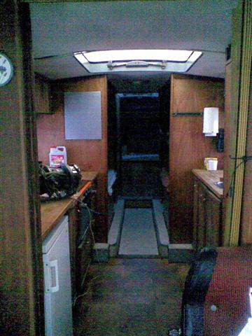

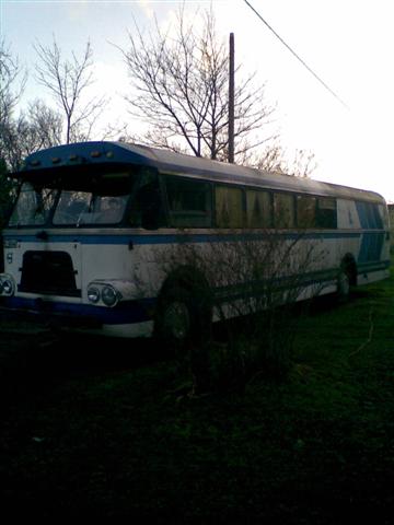

well så här ser pärlan ut i allefall just nu Bifogad bild
samt en bild på insidan smile.gif Bifogad bild

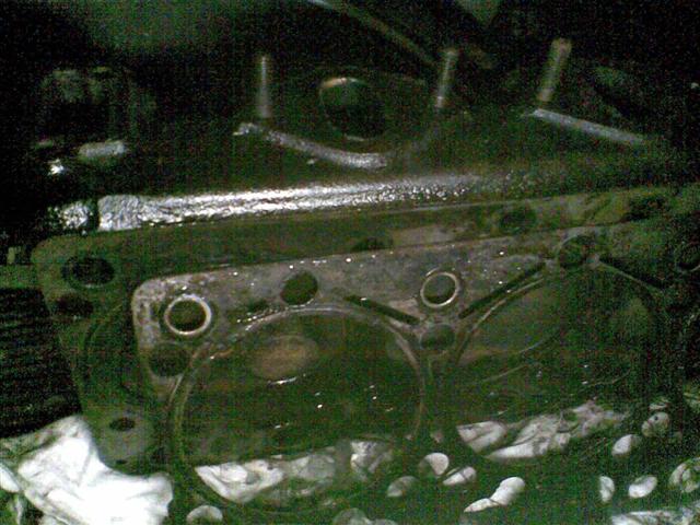

så de blev å riva den toppen sad.gif Bifogad bild

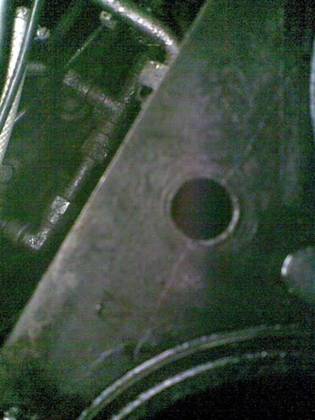

toppen såg ju fin ut inge problem,men den anndra delen däremot
där satt problemet angry.gif Bifogad bild
de va en spricka i motorblocket ,som gick mellan 4rans cylinder rakt över kylvattenskanalen å vidare te 5ans cylinder cry.gif

Grattis! Ni har ju fått en utmaning!! thumbup.gif (det gäller att se saker och ting positivt ibland.... wacko.gif ) Om vi börjar med: Är det våta foder i motorn? ser inte riktigt på bilden av sprickan hur den är skapt... Om det är våta foder är det lite skumt att den blåser om det inte är en spricka i fodret... ELLER hur ser egentligen topplockspackningen ut? Det kan inte vara den som är orsaken?
Kan vara svårt att se om det är en liten blåsning i packningen och den inte varit så länge... Du får nog börja med att kolla upp lite såna där grejor så kan du kanske hålla ner repkostnaden så ni kan ut å fara i sommar! thumbup.gif Kolla också om toppen är plan med en RAK linjal!

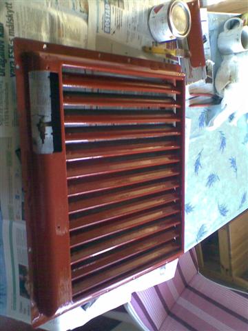

men tog med mej penslar å kylarshalusit för å kunna måla lite hema i värmen
så nu e de grund målat i allefall Bifogad bild
