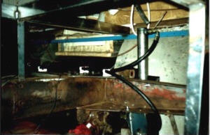

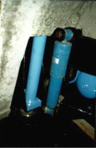

Bifogad bildBifogad bildHej!
Hydrauliska stödben är inte speciellt dyrt att sätta in om man använder lite begagnat, men kan vara lite jobb att montera.
Har stödben tillverkade av 2st hydraulkovar till vedklyv (Ca 2000:- st) samt en hydraulpump till en boggielyft kombinerad med robson. (behövs för att få funktion på 2 kolvar). Jag styr allt inifrån bussen med stömbrytare och vattenpass på köksbänken. Med kolvar aggregat och tillverkning av slangar kostade allt Ca 5000:-
