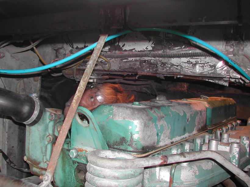

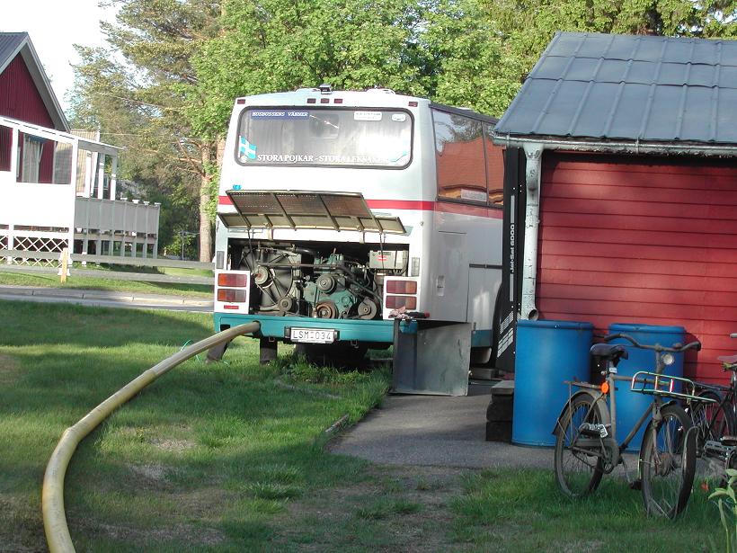

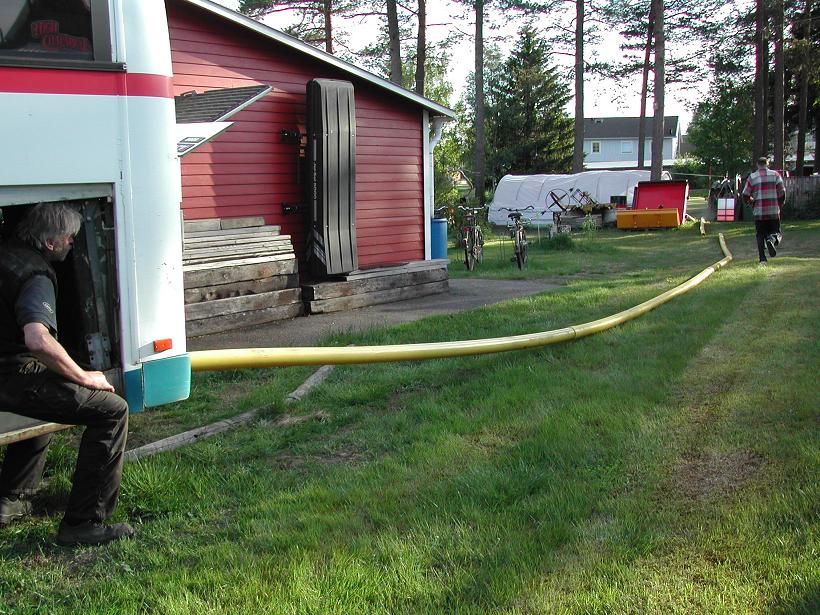

Tyckte bara att det såg lite roligt ut när jag tittade på några bilder som blev tagna häromdagen när vi satte tillbaks spridare och justerade ventiler på bussen
Det är inte jätterymligt kring motor med svansmontage
Har man lite känsliga grannar vad gäller avgaser får man också använda fantasin om grannsämjan ska stå sig i längden
Ska bli spännande att se om det märks nån skillnad efter service

Hej!
Dom har ju en superchans den dan dom råkar i luven med grannen ....
Bertil

tråkigt o behöva dra en slang

Ni verkar ju i alla fall vara omtänksamma grannar!
Hur gör ni med motorljudet som av vissa kan anses vara störande (hur man nu kan tycka det?), ni rullar väl in hela motorn i dämpmaterial? :-)
Hoppas bussen går fint när ni är klara! Har ni haft problem med att bussen inte går bra eller varför justera ventiler, demontera spridare etc?
