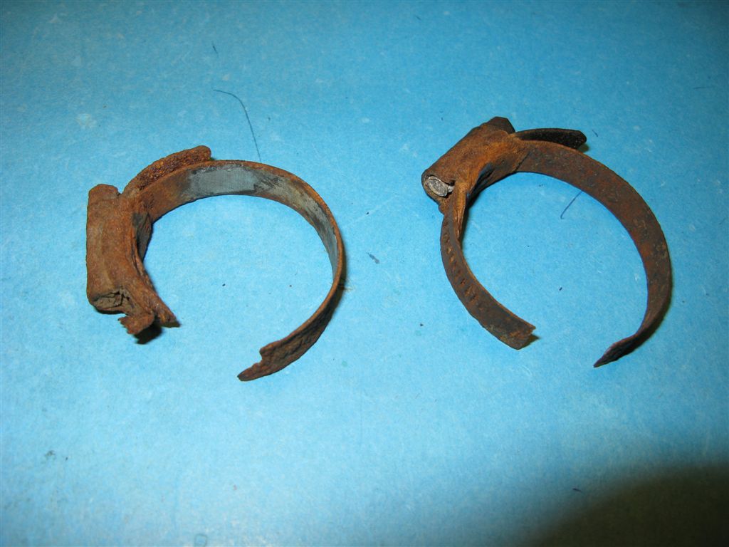

Jag har beskrivit på annan plats i forumet hur jag fick en del besvär på grund av EN avrostad slangklämma.

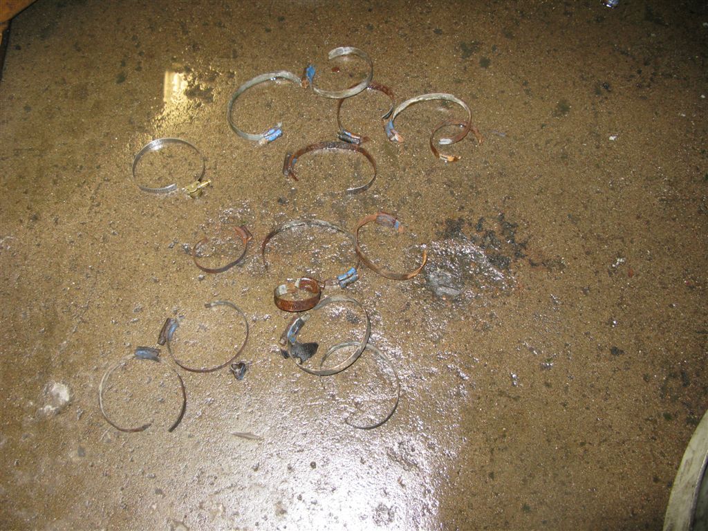

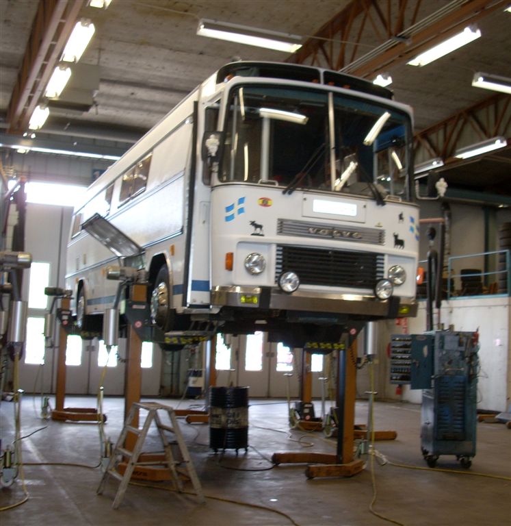

Nu har jag varit hos VolvoBuss och hissat upp bussen igen för att byta ALLA slangklämmor och eventuellt dåliga slangar.
Det blev 31 slangklämmor av olika diameter och några meter slang. Av dessa visade det sig att 2 till var avrostade när man petade lite på dom. Tillsammans med den första som orsakade projektet så är det alltså 3 stycken – eller 10 % som var dåliga utan att jag hade en aning…
Jag har ändå motortvättat, lyst, känt och kollat allt möjligt men missade de här lika fullt.
En liten förklaring kan vara att alla 3 satt på taskiga ställen…
Många av klämmorna och slangarna hade säkert hållit många år till men nu var ju glykolen utspridd över småland och systemet tomt, så det var ju lika bra att passa på.
På bilden ser man klämmorna efter halva jobbet, det är minst sagt ojämn kvalitet…
