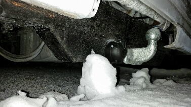

Här kommer bild på drag balk .
Jag tog ett fyrkantrör som var samma dimension som balken ovanför 80×100 fasade kanterna så det blev lite snyggare.helsvetsade balken under så kom draget i bättre höjd.Bifogad bild
