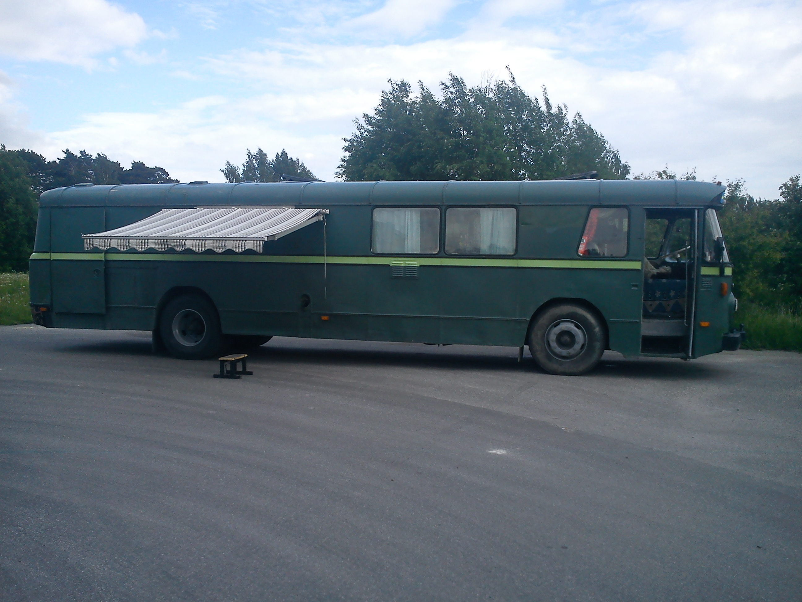

....är det inte, men en liten förnämlig sol/regnmarkis sitter på nu på plats, gåva av en vän som tyckte den var för stor för hans lilla buss. På våran försvann den nästan blomma.gif

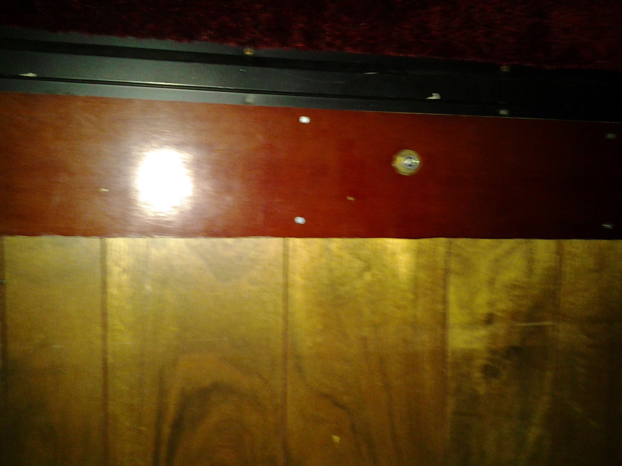

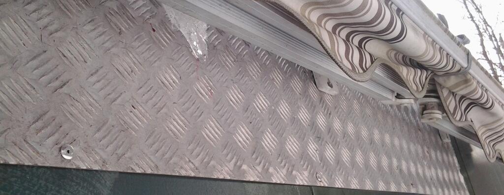

Vi satte en gedigen aluminiumplåt som är popnitad på utsidan som stöd för upphängningen och borrade rakt igenom plåten in i sovrummet shockkk!.gif Mellanrummet mellan plåt och innervägg är boxat med träklossar och en 15 mm byggplyfa sitter på sovrumsväggen, tre stycken M10 bult håller ihop allt och sticker ut lite fint så jag kan ligga och pilla på när jag har svårt att sova party-smiley-029.gif

Äntligen är snön borta och ett par bilder tagna. Vet inte om dom säger så mkt men så här ser det ut iaf.
insidan/sovrum
...och utsidan får vi tydligen vänta på.
Bilden är för stor, vet inte om det går att förminska via Tfn, men gör ett försök.

Då fick jag till det till slut, genom att beskära bilden.
Hoppas det fortfarande ger en uppfattning om hur det är gjort.
Beskrivning finns tidigare i tråden.

Jag vet inte hur just din buss ser ut under skalet.
De bärande delarna för karossen är inte speciellt grova på min buss och mitt val blev därför att undvika att borra eller göra någon annan åverkan på dem.
Därför blev det en ganska rejäl aluplåt popnitad och bultad i karossen (applicerat med galet mycket silicon), plåten löper över 3 bärande delar och det verkar vara fullgott stöd. Men det kanske också beror på hur stor markis man monterar, min är ju lite tramsigt liten i förhållande till ekipaget.
