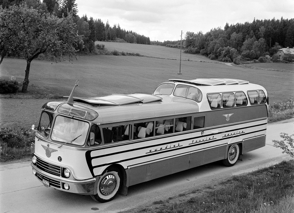

Kommer det att se knasigt ut? Jag hoppas inte det, mitt designerhjärta vill tro att det kommer att bli fint - även om det blir något annat. Jag söker de rätta proportionerna, lite annorlunda men influerat av detta karossbygge (se bild)...
Man kommer alltså att se originalbussen "under", med rundningarna i taket synliga. Ovanpå ligger då en "trälåda", med fönster på sidor och bakåt och med möljighet att öppna lucka framåt för att komma ut på taket framåt, där skyddsräcke och solpaneler kommer att monteras.
