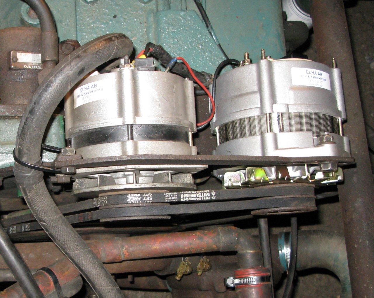

Jag har gjort så. Två batteribanker, en 12v och en 24v.
En 24v generator och en 12v generator enligt bilden.
När bussen är parkerad så slår jag av huvudströmbrytaren
till 24v och förbrukar allt jag behöver från 12v.
Vi ses

Nicklas, tack för Ditt svar - vi kör och håller tummarna!
