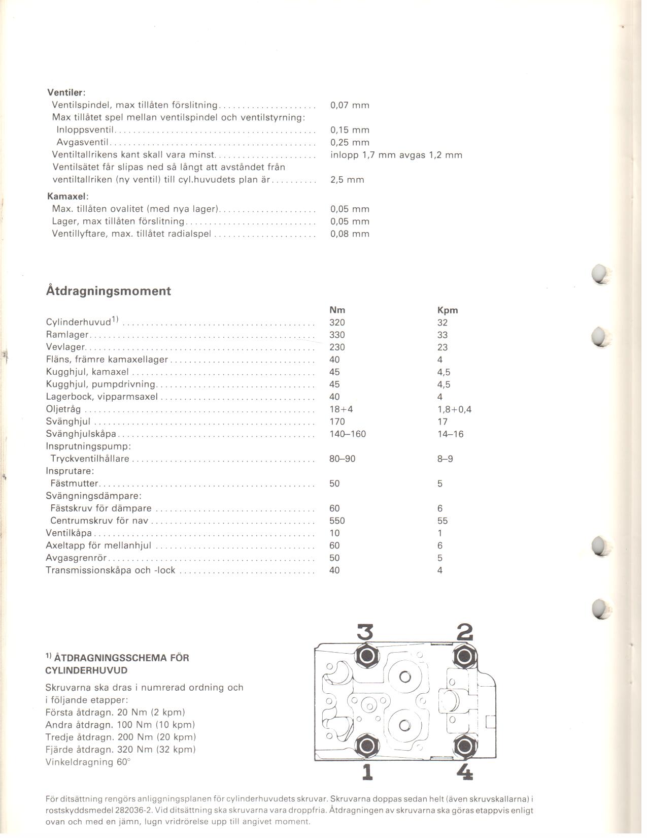

inlägg 9 Nov 2012, 09:43
Bifogad bildBifogad bild
Hej.
Detta gäller THD 100 motorn men jag tror det är samma moment på HD 100 motorn
Gå annars in här i forumey under fliken reparationer så har janne en DVD som omfattar allt på din motor.
