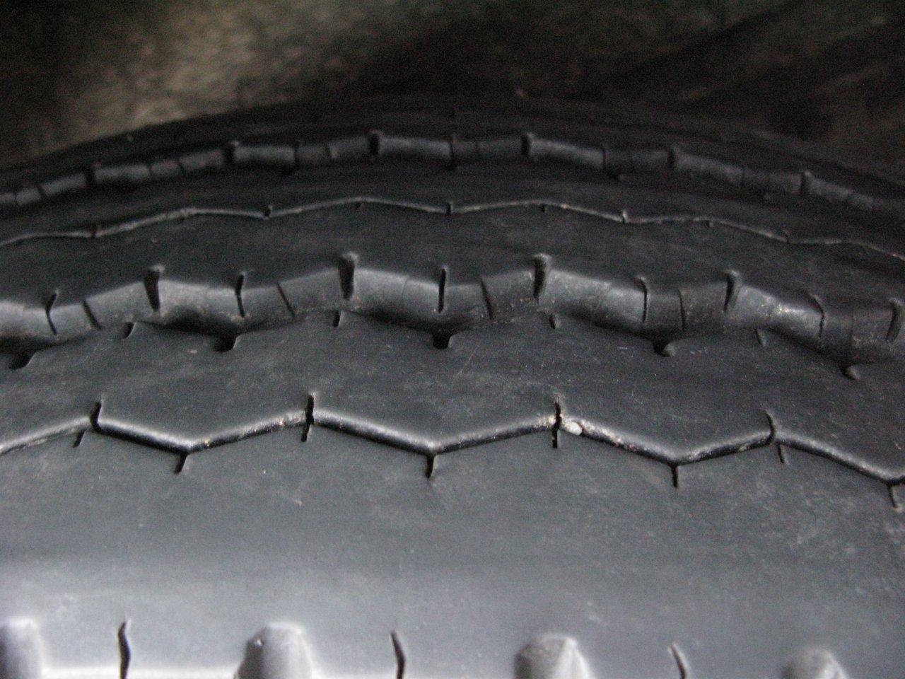

Jag fick monterat fyra vintermönstrade rulldäck på min drivaxel för ett par år sedan då jag tyckte att drivmönstret på de befintliga däcken väsnades.
Inte för att vi är ute så sjusärdeles mycket i snöyran, men räknas då detta som vinterdäck?

CITAT(Tom HBV168 @ 23 Nov 2012, 02:11 ) *
Jag fick monterat fyra vintermönstrade rulldäck ..... men räknas då detta som vinterdäck?
Är däcken klassificerade som vinterdäck står det nånstans markerat på däckens utsidan.
Det handlar inte om bara mönstret... det handlar framförallt om gummiblandningen som gör vinterdäck lämpliga för is, snö och därmed kalla temperaturer.
Men jag tror inte att du blir särskild glad med rulldäck på drivaxeln när det ligger lite snö på vägarna bara....

Vintern 2010/2011 var vi ute och körde en del med den däckuppsättning vi har på just nu. Det gick riktigt bra. Man får ju se till att anpassa hastighet och hålla ordentliga avstånd bara, mer än vanligt alltså. Förra året var det ju inte så mycket snö direkt.
Den däckuppsättning som jag nu har skulle jag inte vilja ge mig upp i Alperna med precis.
Det är såklart viktigt att ha bra däck, men att förlita sig enbart på att det står M/S på däcken och fortsätta att köra som om det vore barmark är inte så smart! Man ser dock väldigt många sådana förare på vägarna om vintern.

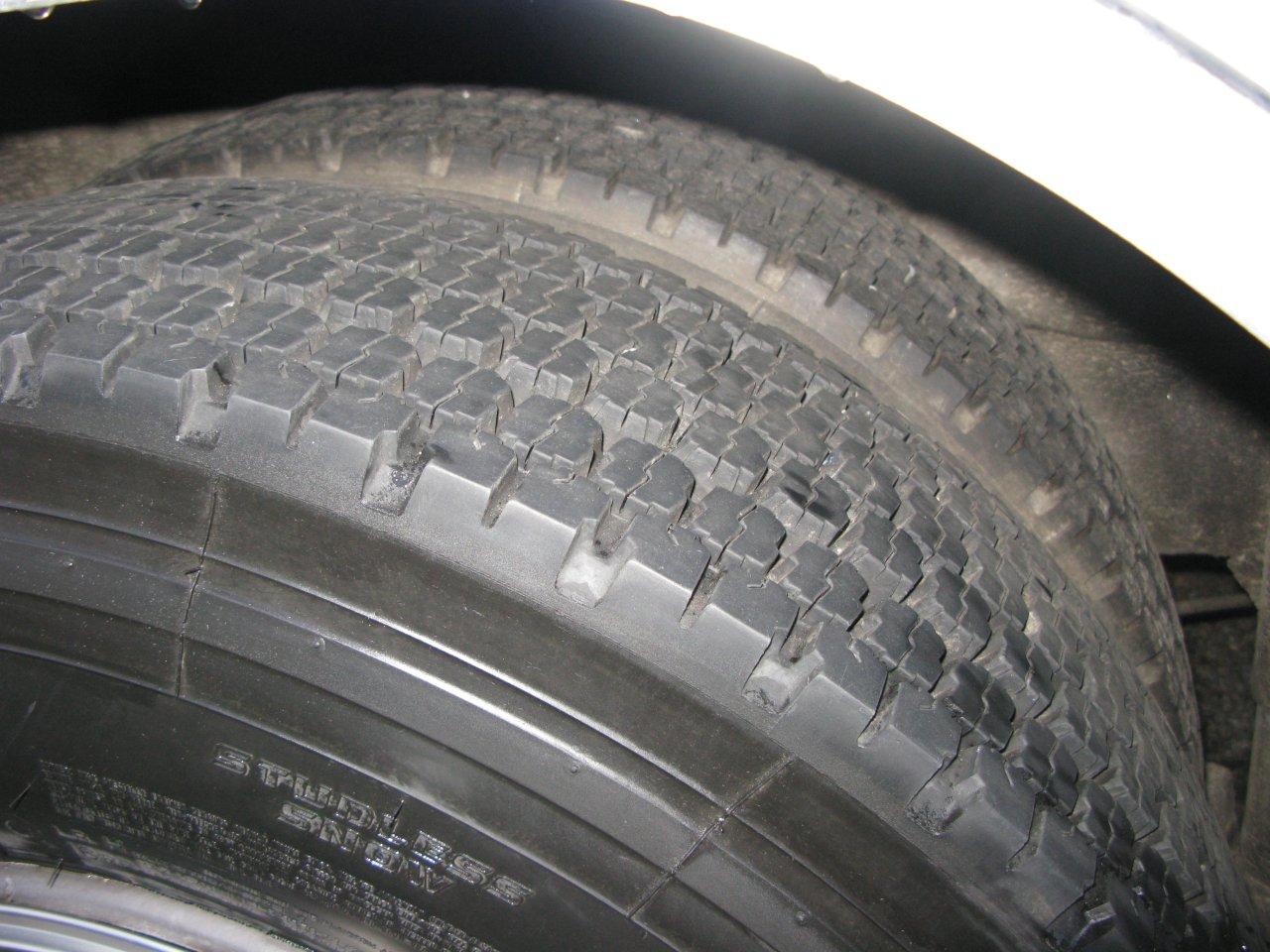

Jag hade tidigare Kuhmo rulldäck runt om. Bra däck med mycket bra mönsterdjup.
Jag bytte för två år sedan på bakaxeln till riktiga drivhjulsdäck med kraftigt
mönsterdjup på 15-17 mm.
Skälet var att jag ville ha bästa tänkbara grepp när jag har åkt ut på den där
vackra sommarängen och överraskas av skyfallet som inte fanns med i väderleksrapporten.
Jag ville ha för mitt syfte de bästa däcken och det råkade bli däck som IDAG är godkända vinterdäck. Eftersom jag har min buss PB-reggad så måste ju även vinterdäcken vara
â€högfartsklassade†. Det gör dom tyvärr ganska dyra.
På framaxeln har jag kvar mina gamla Kuhmo-däck med ca 10 mm mönsterdjup.

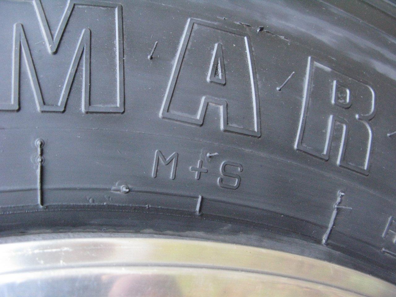

Jag tror det är precis som Chris skriver, för att godkännas som vinterdäck måste
det finnas en markering på däcket. Den vanligaste är som i mitt fall M+S.
Men det finns också andra godkända sifferkoder som däckgubbarna kan…

"â€Ã„r däcken klassificerade som vinterdäck stÃ¥r det nÃ¥nstans markerat pÃ¥ däckens utsidan.
Det handlar inte om bara mönstret... det handlar framförallt om gummiblandningen som gör vinterdäck lämpliga för is, snö och därmed kalla temperaturerâ€"
Jag hittade det här på Michelins hemsida:
"En grundläggande fråga har varit definitionen av vinterdäck och här föreslår myndigheterna en ny symbol, 3PMSF - Three Peak Mountain Snowflake. Symbolen får man sätta på ett lastbilsdäck efter att det har klarat testvillkoren.
Den föreslagna definitionen av vinterdäck frÃ¥n transportstyrelsen är â€Grovmönstrade däck med vintermönster som är märkta med M+S eller däck märkta med symbolen alptopp/snöflinga, 3PMSF, bör betraktas som vinterdäckâ€."

Däremot sÃ¥ duger inte alltid däck märkta med M+S (Mud & Snow) pÃ¥ lätta lastbilar och personbilar, dÃ¥ mÃ¥ste de vara märkta med snöflinga/alptopp, men det där visste säkert â€alla†redan…
Vad den här killen på verkstaden kände till så finns det inte några rulldäck på tunga fordon som är godkända som vinterdäck på drivaxeln, oavsett mönsterdjup…
