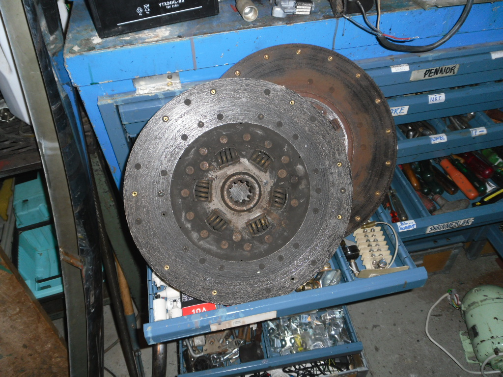

Hej! Ja jag tyckte springaren var lite extra glad en dag det var väl den natten som ha fick sällskap av er som gjorde honom gott. Nu är det inge muntert med han. Står i Skalänget med brustet lamellcentrum. Söker delar Det är en 14" koppling det handlar om.

Lamellfronten lite trög. De som är tillgängliga, med rätt hålbild är 1/8" 3,175mm skall vara 3/16 (strax under 5mm) Den tjockleken finns också på hyllan, men har en avikande hålbild, sen finns det ju det alternativet limmning. Men tror rätt bitar faller på plats så småningom. Volvos koppling har blivit svår att enkelt hitta delar till, och 15" aren är svårare ändå. Mitt ess i armen är att jag har delar att byta mot. Köpte en 14" på falu marknad enl.säljaren en scania, undrar vad det kunde vara för bil mod. Forskat lite, men inte kommet hem där. Har 16":s belägg över om det finns behov för sådana.
Bif bild på den sökta. Bifogad bild
