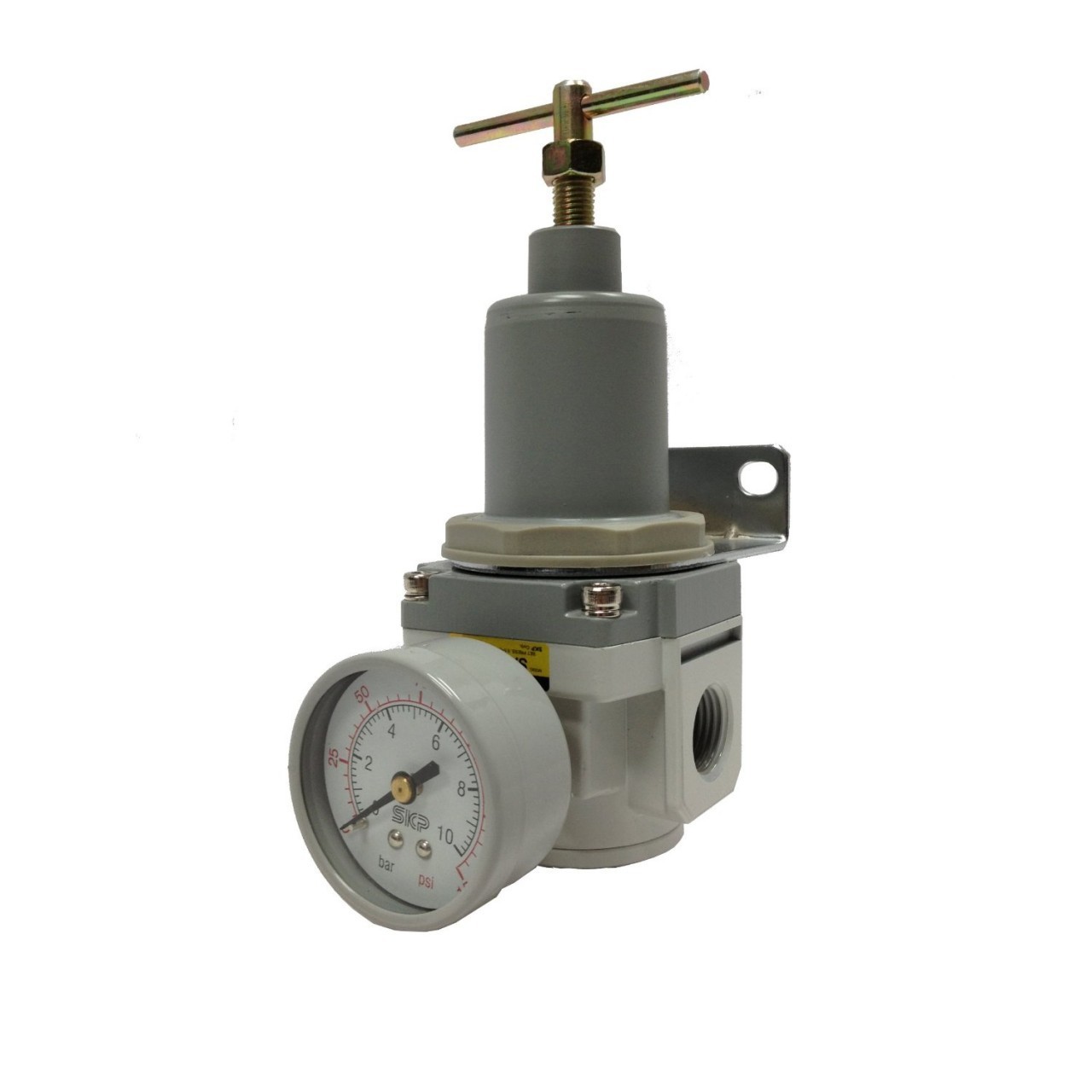

Min norska Brødrene Repstad från Katrineholm har varit i vila några år nu.
Jag har trouble med styrluft fram til tryckreglator (lufttom tank)
Jag tror det är en back/reg.-ventil (4 kg/m3) till bakre accumulatortank som kärvar, men det vore mycket bra med ett flyschema.
Skal prova att reparera ventilen, men om någon har en bättre begagnad så kann jag vara kund.
//Erik J.
PS. Inte ventilen på bilden, men nästan (utan manometer)

Hej Erik.
Ett litet tipps.
Ta isär ventilen (om det går) ta bort fjäder och lägg dit ett tätt membran så får du luft till styrtanken till regulatorn.
Kanske inte rätt men funkar.
Är du intresserad så kan jag nog fixa en ny.

CITAT(Tommy HBV 1 @ 24 Feb 2014, 20:03 ) *
Hej Erik.
Ett litet tipps.
Tack Tommy.
Tänkte prova detta först. Vet inte om det är en rutten membran eller att skiten kärvar (antagligen membranen).
Jag ropar på dej om det behövs.
Min förra buss B56 -63 sprack en regulatormembran i Senegal(!) 22 år senn ;-)
Det enda jag hade som jag inte(?) behövde, var kondomer. 4-dubbel kondommembran funkade i 2 dagar til Scania i Banjul *lol*
