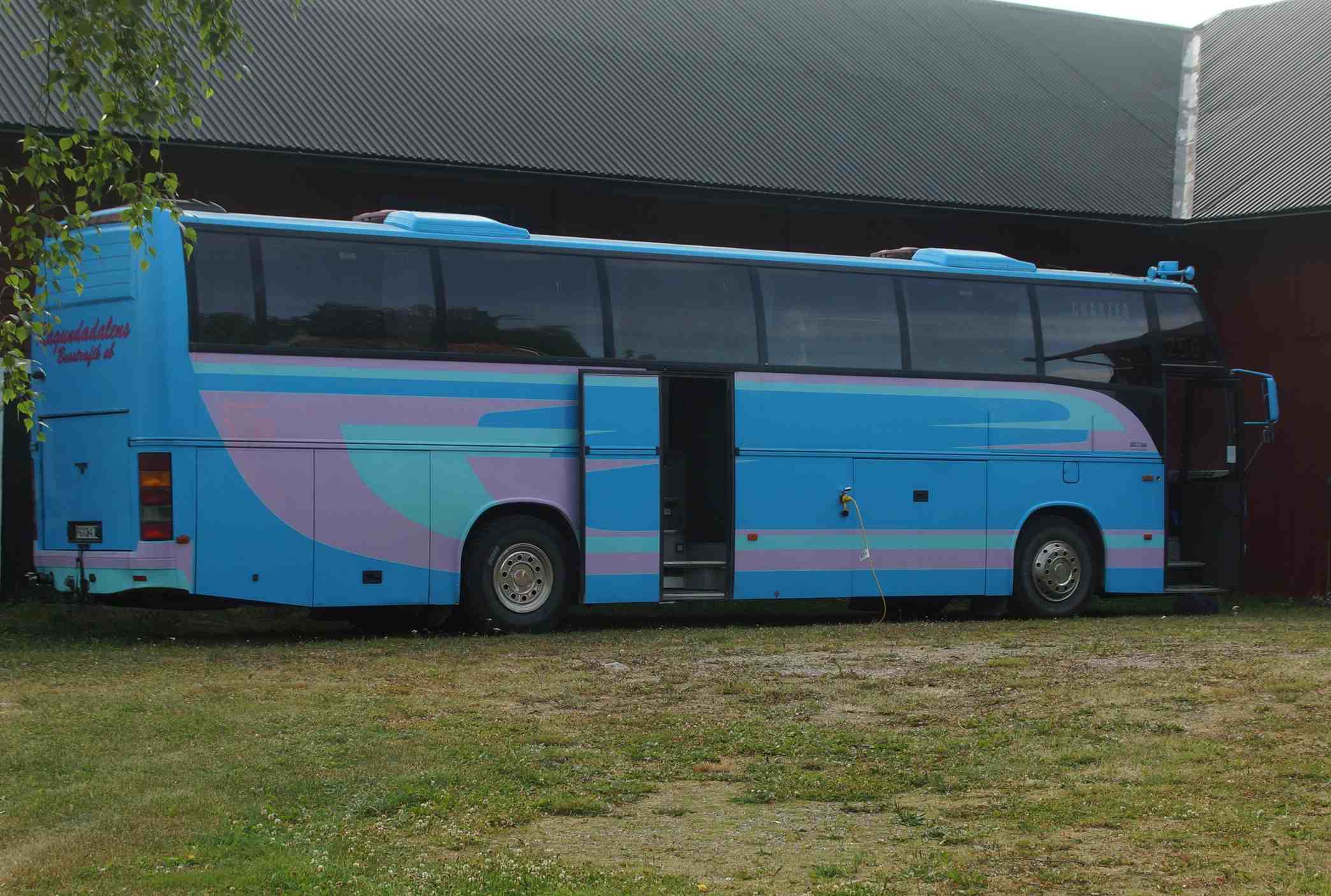

Hej på er alla !
Nu har man så smått börjat krypa ur vinteridet och då kommer man ju på att man är bussägare och vad det var man skulle ta itu med...
För min del är det (bland annat) att försöka lägga igen 4st fönster i bussens bakre del.
Är det någon som kan sån´t eller känner någon eller har hört talas om någon som skulle kunna ge sig på ett sån´t uppdrag?
Karossen är en Carrus Superstar så den bör vara i rostfritt.
Tacksam för alla tips och förslag.

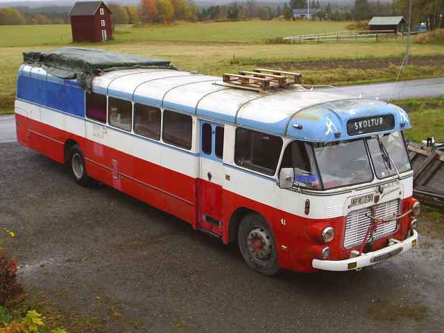

Man kan också göra som på Lilla Fröken, nita på en plåt från takets droppränna och ner. (se bild)
ska du använda den metoden rekommenderar jag att du låter fylla gucka i rutlisterna innan du stänger för. Detta var inte gjort på LF och därför drar det in bra med vatten nu sad.gif
Vilken metod som är bäst har jag ingen aning om, själv ska jag ta fram alla rutor igen, dock med solskyddsfilm.
Titta där bakre sidorutorna "borde vara".
Under plåten är rutorna kvar i sina vanliga lister.
Tidigare har glaset varit målat med vit färg.
