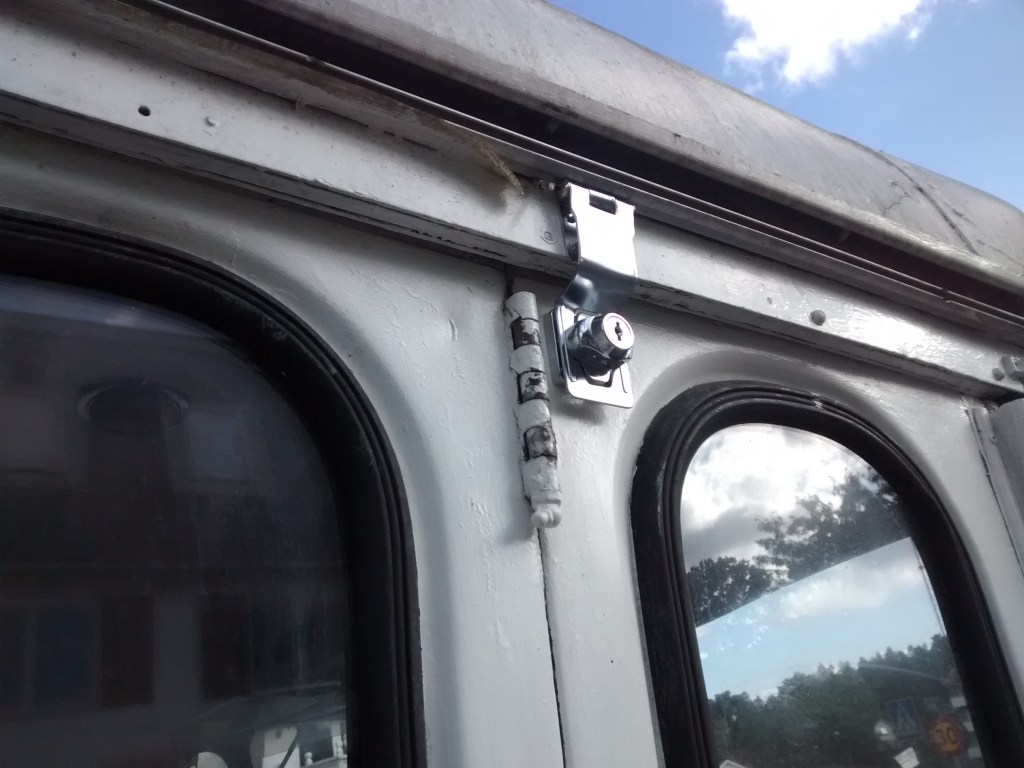

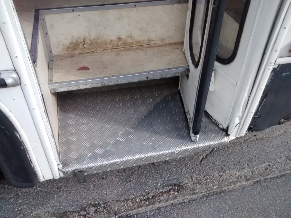

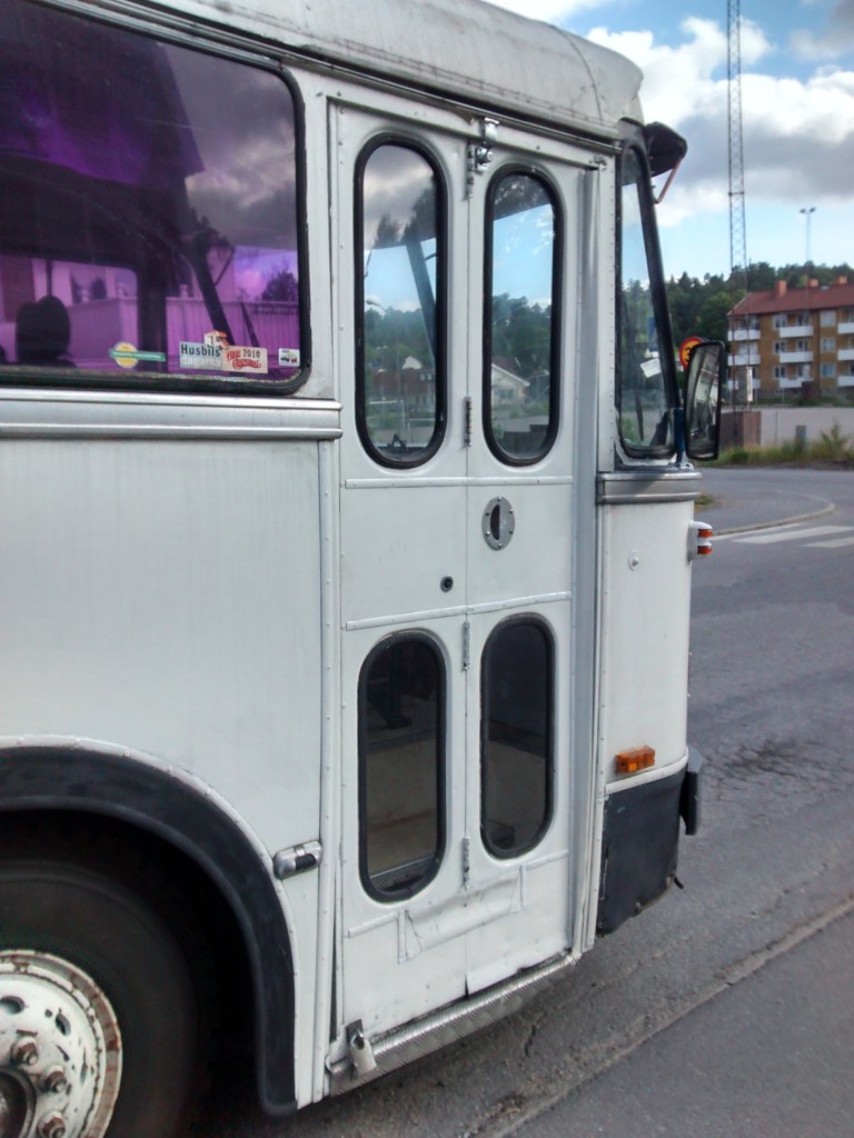

För att förbättra säkerheten så har jag satt dit ett nytt lås högst upp på vikdörren.
Nu kan dörren inte längre öppna sig lite i låst läge (vilket den kunde då jag bara hade lås längst ner).
Nu när jag har monterat låset så högt upp inser jag att det kanske är ett av de bättre ställena att montera lås. I och med att det är svårt att nå blir det extra besvärligt för en tjuv, att försöka sparka upp låset är ju inte att tänka på! baeh.gif

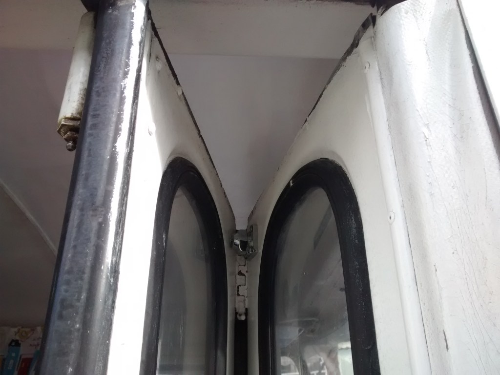

En liten nackdel är dock att dörren inte längre går att öppna helt. Det gör egentligen inget då jag normalt har tryckluften avstängd för att inte riskera att barnen klämmer sig. Dock vore det ju kul att kunna ha tryckluften på ibland. Jag skulle alltså behöva justera tryckluftsstängningen...
Är det någon som vet hur det fungerar? Är det någon ändlägesbrytare som styr hur långt dörren ska öppnas och stängas? Är det någon idé att ens försöka koppla in tryckluften då dörren inte kan öppnas helt och hållet?

Vad händer om du sätter bygeln i dörren och cylindern ovanför dörren? Då kommer kanske bygelns böjda del ovanför dörren och du kan öppna den fullt ?
Bara en tanke..
