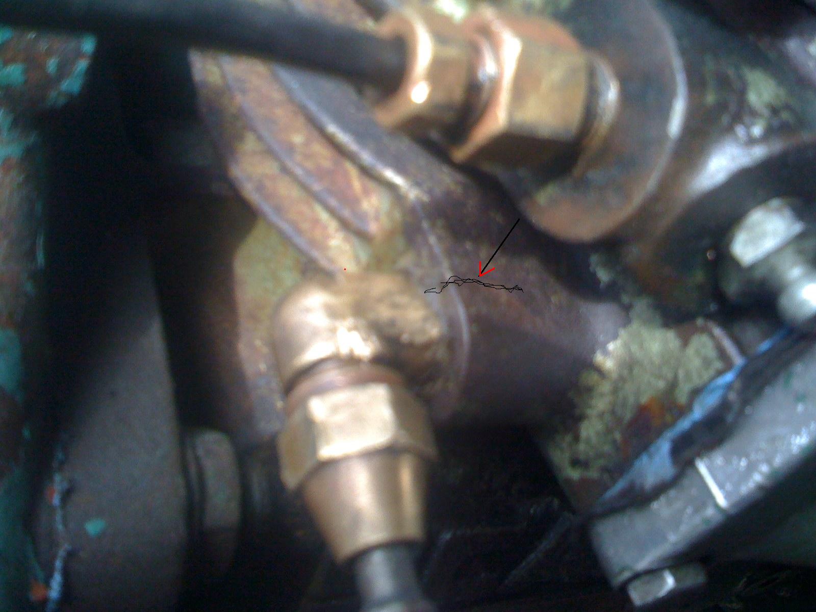

Min kompressor (Scania BR116 DS11) sprakk der slangen for regulatoren kommer inn for å trykkavlaste kompressoren var vanskelig å få tett.
Jeg brukte derfor litt hamp og permatex ... desverre har dette blitt litt for tøft for "huset" og jeg har fått en sprekk
Jeg skulle gjerne ha råd for repration av dette
Kan man sølvlodde for eksempel?

inlägg 29 Jul 2009, 19:12
Hej.
Menar du silverlöda så är det ok bara det bekymmret att få rent i sprickan.
Jag skulle ta ut den gängade nippelen göra ordentligt rent från hampa och permatex och sedan anbringa kemisk metalltätning på nippelen och dra dit den till rätt läge och låta det härda.
