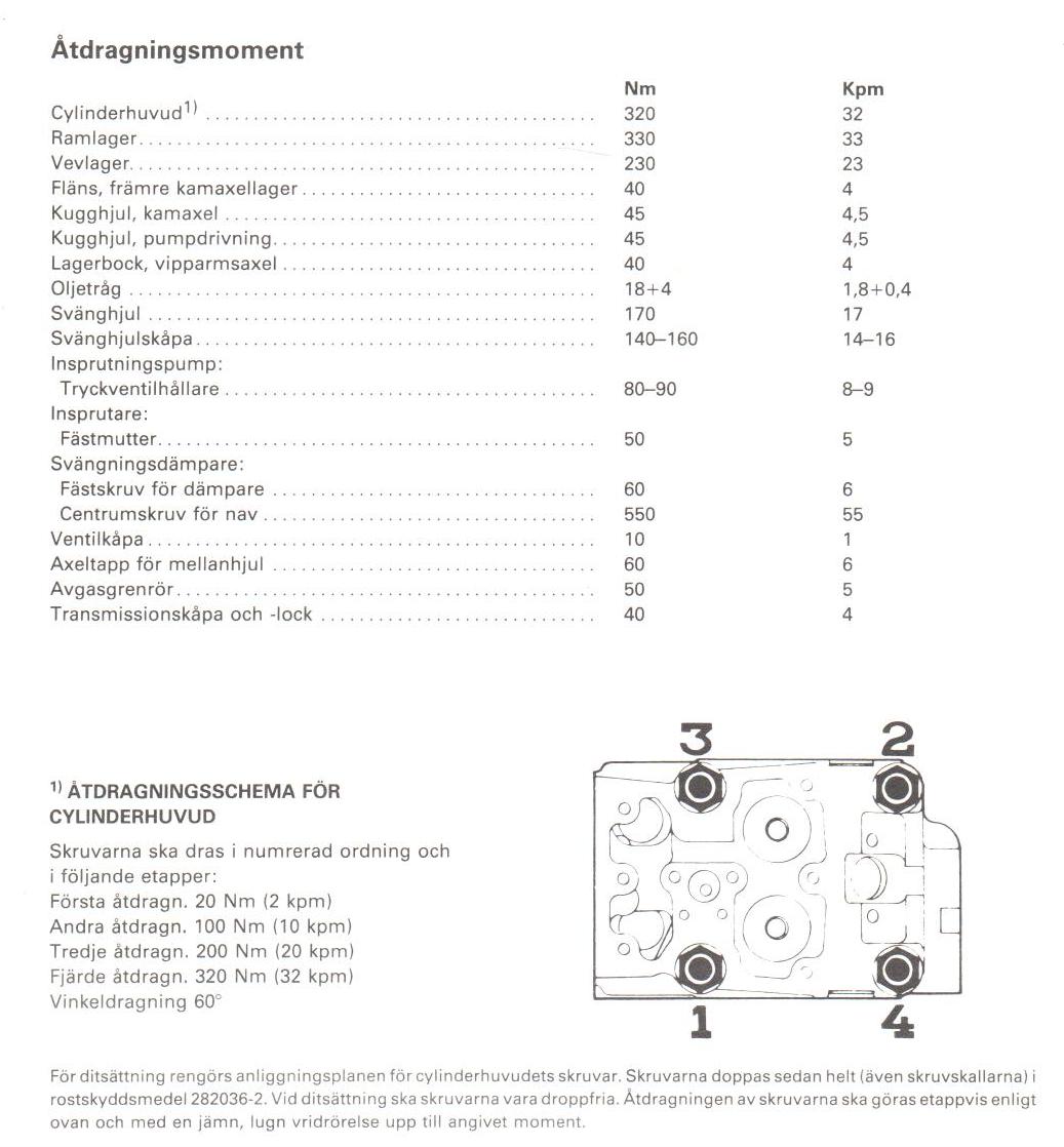

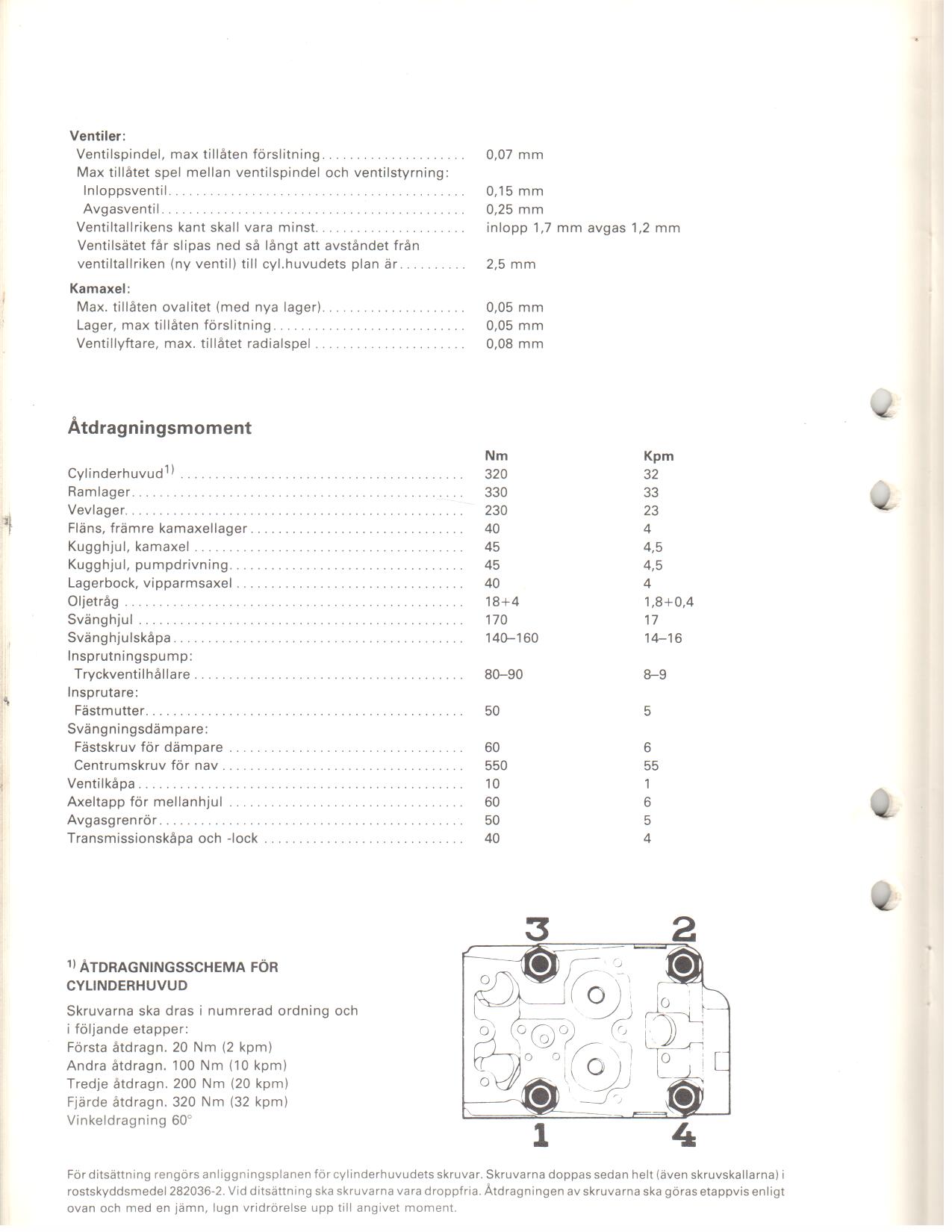

    Detta gäller THD 100 motorn men jag tror det är samma moment på HD 100 motorn
    Gå annars in här i forumey under fliken reparationer så har janne en DVD som omfattar allt på din motor.

    Finns en enkel grundregel för åtdragningsmoment på topplocksbultar som man kan köra med när man står taskit till och saknar korrekta värden: Bultens diameter mätt i millimeter + 1 kg.
    Har man inget annat kan man gå på det.

    Hej,
    Nu är det dags att skruva tillbaka topplock efter raset. Efter att ett drev i bröstkåpan skurit blev trångt i cylindrarna med kolvar och ventiler på samma plats samtidigt. Varenda stötstång blev som en banan men ventilerna tycks ha klarat sig, tog bara bort en och kollade.
    Har någon åtdragningsmoment till toppen, vipparmsbryggor m.m.
    Motorn är HD100 och pannkaksmotor i en Volvo B58 årsmod. 1973.
