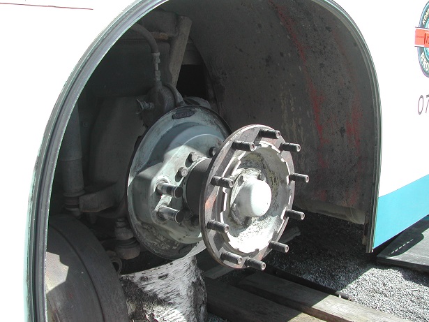

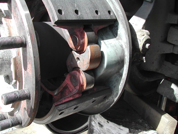

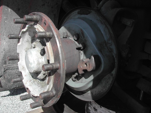

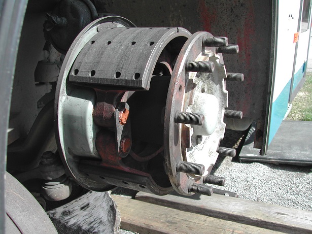

    #17285
    Ska försöka förklara så gott jag kan, när du bromsar så skickar du luft till bromsklockan som innehåller ett stort membran som i sin tur påverkar bromsnyckeln som vrider bromshävarmen som spänner isär bromsbackarna och spänner i trumman = friktion.
    När bromsen är opåverkad så kan man justera på bromsnyckeln NV 14 om jag minns rätt dras till stopp och backas sedan ½ varv gör lika på alla fyra hjul med klossning på hjulen.
    Axeln som går från bromsnyckeln och in till trumman (bromshävarmen)
    med en vridande rörelse behöver smörjning så därför sitter fettnipplar på lagringen.
    Har du vagnsbok på din buss så leta efter smörjschema så anges samtliga ställen.
    Antingen så blir du hjälpt av detta eller så har jag lyckats krångla till ännu mer.
    så här ser det ut på min buss med trumman lös
