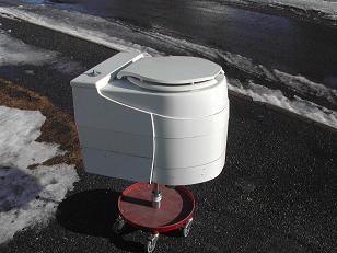

Godmorgon.Efter 20 års campande på “proffsnivå” över 100 övernattningar per år i först tält sedan en Adria husvagn sedan en solifer och 4 husbilar /bussar så har det blivit en och annan tömning av toatankar genom åren.
Dock har det alltid varit sk svarttankar som blandar allt avlopp i samma tank och sedan har medel i så det inte ska lukta sk kemtankar.
vi har under lång tid studerat andra system bla va vi på stora mässan i Dusseldorf ett år och kollade hur det funkar i stora Amerikanske bussar med gemensam tank för toa och duschvatten på 500 liter .
Nackdelen är ju just tömningen av kemtankar ett mindre party i bussen och tanken är full efter en 2-3 dagar (30liter) men det blir ju strul med stora tankar också då man måste åka till särskillda stationer eller ta in på camping för att tömma.
Till denna buss har vi valt ett helt annat system en sk separett villa 9010 en 12 volts taolett som separerar urinen och bajset så urinavloppet leder in i duschavloppets stora tank på 300 liter och bajset i en kompostsäck på 27 liter vilket räcker i ca 1 månad för 4 personer sedan tar man bara säcken och slänger i soporna eller gräver ner för kompost .
En 12voltsfläkt (den drar 5 ampere per dygn) för ut all ev lukt genom en skorsten på utsidan av bussen och fungerar även som ventsystem i toa och dusch då även fukt försvinner tack vara fläckten så detta system är totalt luktfritt och det klart bästa vi har prövat hittils under våra 20 år på turne.
