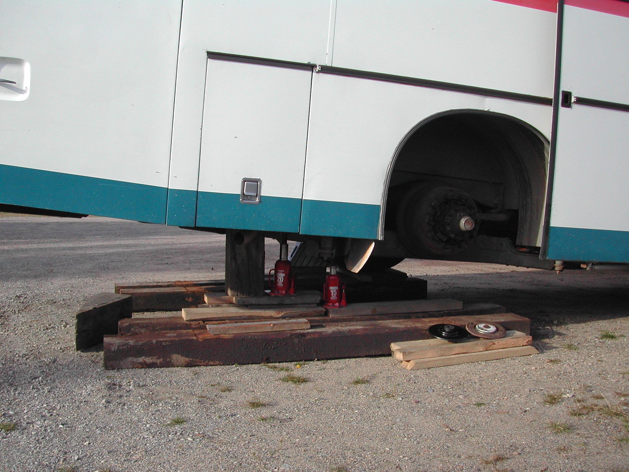

Hej OscarDet är ju inte svårt att byta bälgar bara man har några domkrafter och plats att hålla till på.
Jag har ju bytt alla bälgar, men måste även byta alla övre fästplattor p.g.a rostangrepp.
Min rekommendation är att du byter topp platta direkt så spar du in ett moment.
Jag bytte även dom nedre rullkropparna, vilket visade sig vara onödigt för dom är helt felfria, ligger på hyllan för ev. behövande.[attachmentid=2600]

JohnyoAnnSofie HBV120DeltagareHej Oscar
Jag bytte även dom nedre rullkropparna, vilket visade sig vara onödigt för dom är helt felfria, ligger på hyllan för ev. behövande.Mvh Johny
