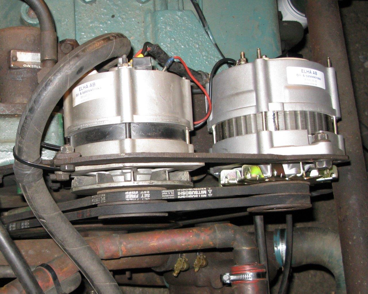

    Jag har en generator för 24v och en för 12v
