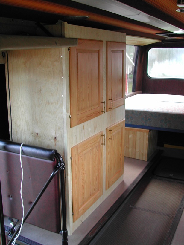

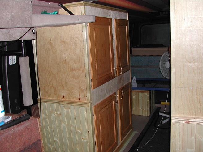

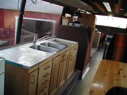

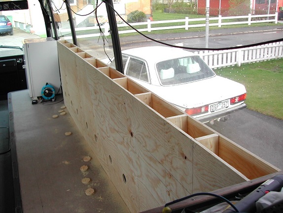

    Tänkte bara eftersom det finns lika många lösningar och ideer på inredning som det finns husbussar ( tack & lov ) så kan jag väl visa hur vi tänkte.
    Började med ett begagnat villakök och luckor som blev över passade ju att göra klädförvaring av,byggde garderoben av plyfa.
    Ett gediget furubord kapades till i storlek.Ett standard kylskåp med stort frysfack fick 24 volts kompressor.
    Spis med ugn enfas 220 volt fick smaka på rondellen nertill så den stämde med höjd på övriga.
    Ingen gasol bara el via uttag eller elverket i lastrummet.
    Några ideer som sagt alla gör olika.
