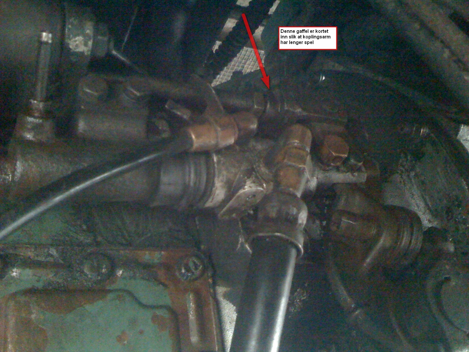

    *Tomsa wrote on 26 Jul 2009, 22:10:
    *Tomsa wrote on 25 Jul 2009, 11:03:
    Tommy HBV 1 wrote on 25 Jul 2009, 09:58:
    Har du rätt spel på kopplingsarmen? Om du har det så sitter felet i lammellen eller tryckplattan. Kontrolera i inspektionsluckan som sitter i kopplingskåpan så att urtrampningslagret inte snurrar med. Flyttade du över kopplingen från den andra motorn? var det lika svänghjul på motorerna.
    Har du rätt spel på kopplingsarmen?…
    Yippppiiii :-) Jeg reiste på Biltema og kjøpte et “rettekit” (mange små jekker) Jeg brukte denne jekken til å koble fri kopplingsarmen og justerte gaffel 2,5 omdreininger som ga 4-5mm lengre spel…
    Ingen clutcproblemer mer :thumbup:
    Muligens kan svinghjulet på den nye motoren være litt tykkere?

    Vet noen om det er et mål på hva som er rett spel? Kopplingen “tar” nesten med en gang jeg trykker på pedalen, jeg forsøkte å justere i dag men turde ikke løsne noe før jeg vet mer :-)

    Jeg er litt usikker på koplingsarmen og hva som skal være “rett lengde” på denne. Det lekker også litt luft fra kopplingservoservo når jeg holder nede kopplingspedalen. Jeg hadde også litt problem med å få luftet denne skikkelig.
    Urtrampingslageret sitter “mellom” tappene og følger ikke med rundt.
