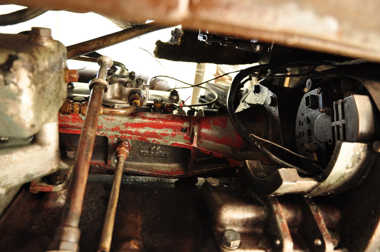

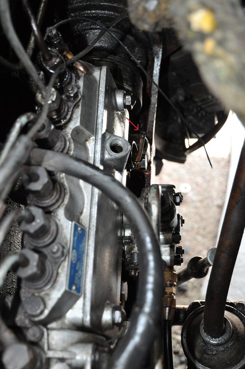

    I somras när jag fyllde på dieselpumpen med olja, upptäckte jag att oljan läcker ut genom ett rör som ser ut som en trumpet.
    Jag testade att vända öppningen uppåt, men det droppade duktigt ändå. Eftersom vi hade en färjetid mot åland att passa så satte jag helt enkelt dit en smal slang, som jag sedan fäste upp mot motorn för att behålla oljan i pumpen. Bussen gick fint hela semestern, men inför sommaren skulle jag vilja fixa detta.
    Jag har letat här på sidan och hittat en del diskussioner om ett membran i pumpen, finns det i min pump också, och kan det vara det som gått sönder månntro? Förmodligen har vi haft felet i många år, för varje år som jag fyllt på olja har jag sett en fläck under bussen. Någon som vet hur en cav från 63 är konstruerad? Bifogar två bilder på trumpeten på pumpen, ovanifrån och underifrån.

    För en scaniaamatör ser det ut som evakueringsröret från pumpen, på ena bilden syns nivåpluggen som sitter rakt nedanför påfyllningen, avtappningen sitter under lite framför nivåpluggen nästan framme vid infästningen, fyller du bara på olja?
    Jag har några traktorer med CAV-pump och jag brukar byta olja en gång om året i dom.
    En av dom skar på en kolv för en del år sen och var nästan utom räddning men elektrodiesel som repade den skruvade ihop den och den funkar men petar igenom en del diesel ner i smörjoljan sen dess, är väl lite gles på den kolven kan jag tro….
    Sen dess kör jag med SAE 90 i pumpen för att kompensera spädningen från dieseln och det har funkat i typ tio år nu….
    Tips: Gör som jag och låt det läcka om det inte är så illa att det piprinner! :thumbup:

    Det stämmer som Ullrick skriver om pumpen,
    Du skall fylla på olja tills det kommer olja ur nivå hålet dieselen som läcker genom pumpelementen har en lägre viskositet än smörjoljan i pumpen så den kommer ut först.
    Men jag vill ge dig det tippset att fixera inte slangen högre än utloppet på spiralen (överfyllnadsskyddet) för då fyller du hela utrymet vid pumpelementen samt även utrymmet före membranet med diesel/olja så reglerstången får inte jobba som den ska. Det kan vara en orsak till att motorn ryker i backarna.
    Skall du göra något provisoriskt så fixa en behållare (flaska) från slangen i samma höjd som utloppet från pumpen, då kan regulatorn arbeta via undertrycket i insugningsröret som den ska.
    Om du håller nivån (med olja)vid nivåpluggen så skll det till mycket inre läckage innan det kommer ut diesel ur skvallerröret.

    Ok, då har jag blivit lite klokare. Kanske ska testa med lite tjockare olja…
    Jag tror det är regentmotorn jag har, men jag ska kolla i helgen vad motorn och pumpen heter. Ett pumpbyte kanske skulle tillföra en eller två hästkrafter till vilket skulle vara skönt.
