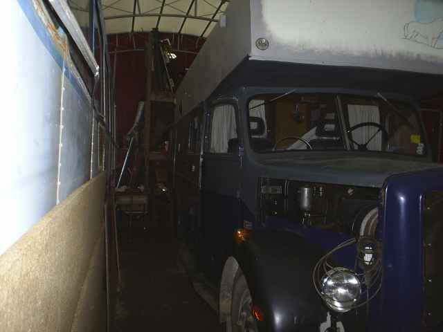

    [attachmentid=2676]
    Utgångsläget, en till synes inte allt för rostig dörr ;)” border=”0″ alt=”wink.gif” />
