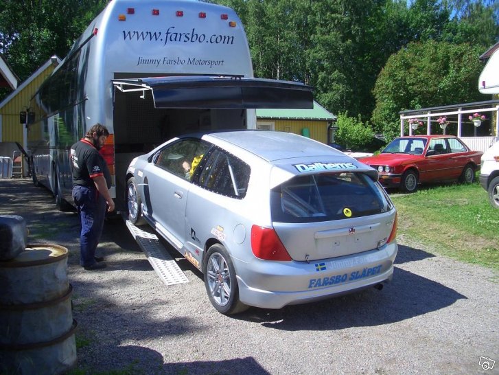

DeltagareFinns ju lite objekt på Blocket att tjuvkika på, t.ex. denna:http://www.blocket.se/ostergotland/Racebus…st_46018654.htm

Finns ju lite objekt på Blocket att tjuvkika på, t.ex. denna:http://www.blocket.se/ostergotland/Racebus…st_46018654.htm[attachmentid=1763]
Tittat på blocker flera gånger i veckan för tips men tyvärr inte så många bilder utav själva bygget.
