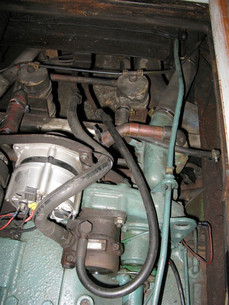

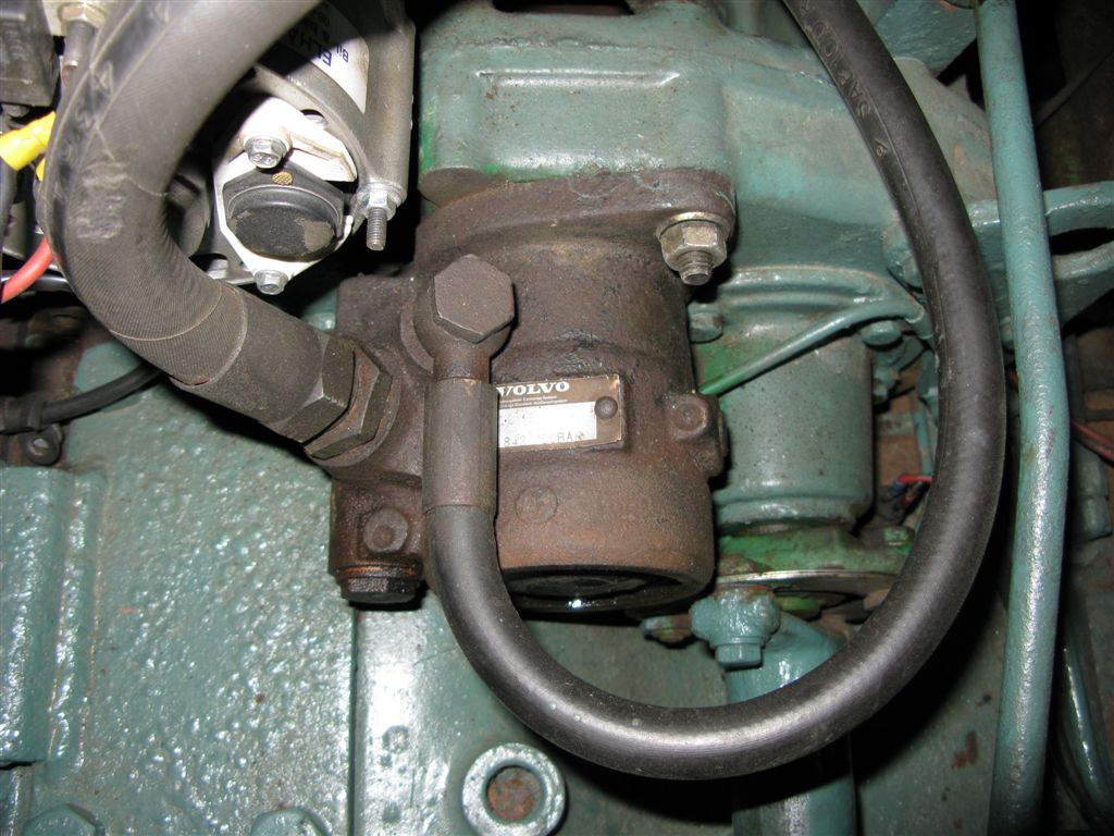

    Dagsljuset har nu tagit slut och jag med. Efter tips från Tommy har jag idag letat men inte hittat något läckage ännu på någon returslang till styrservon. Jag antar att det är lätt att upptäcka ett läckage på trycksidan så där kan väl inte problemet sitta…
    Jag provat att efterdra alla kopplingar på väg till och från pumpen.
    Jag har ju slang bara någon meter sen övergår det i rör.

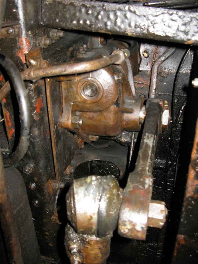

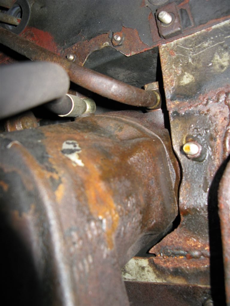

    Jag har också kollat området kring styrväxeln men slang och kopplingar ser ok ut
    Det är möjligen röret man ser på bilden vilket är mer än 30 år som man kanske ska titta närmare på… Jag tror att det är returen.

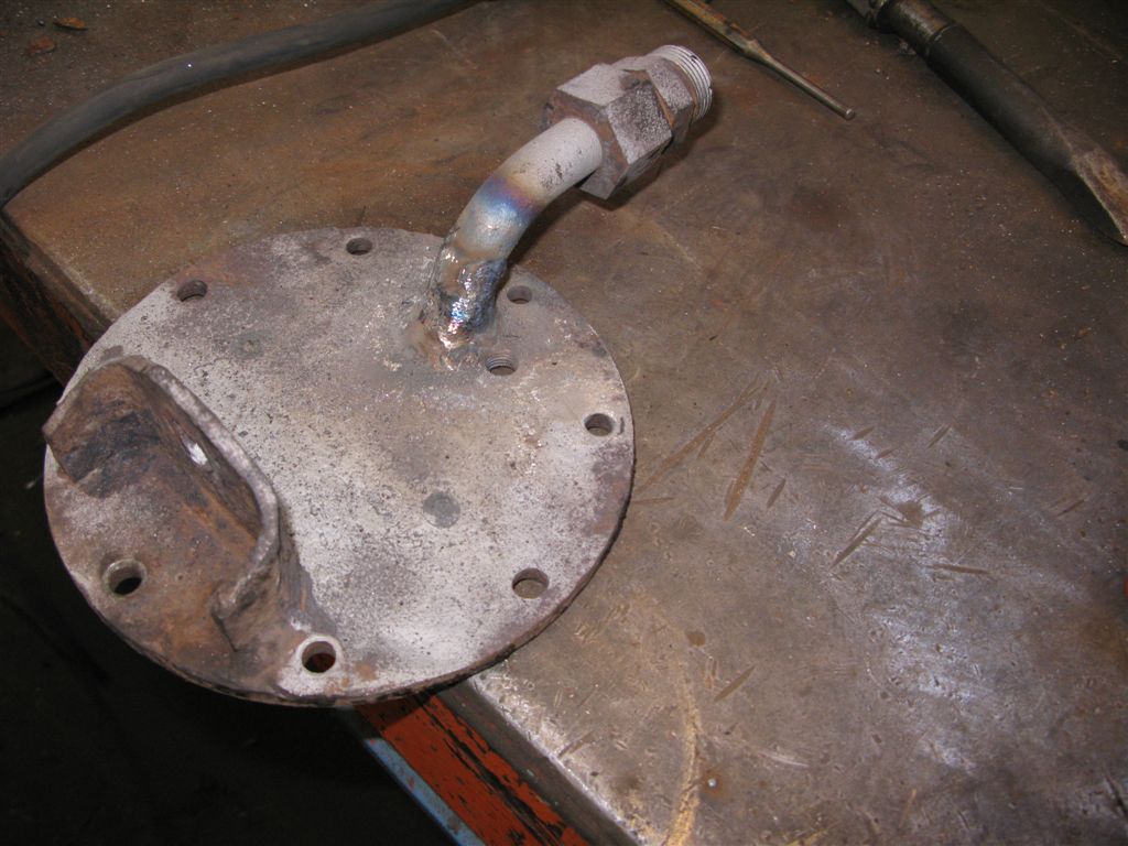

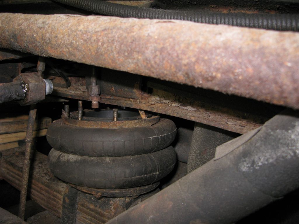

    Rör hade jag en historia med i somras när jag tappat lufttrycket på bara ett dygn. Letade och letade, helt inriktad på att det skulle vara en av de 8 trycktankarna som det rostat hål i.
    Det visade sig att det var ett RÖR i ”locket” till en av luftbälgarna som hade i litet hål. Hade antagligen uppstått för att man bockat röret lite hårdhänt vid skapandet av delen år 1972 och där det nu rostat hål.
    En snäll åkare i Sorunda/Nynäshamn med egen verkstad hjälpte mig att hitta och LAGA delen!
    Ny del går antagligen inte att få tag på. Det är kul att vara med duktiga mekaniker som har en bra verkstad och kunnande som kan laga och inte bara byta delar..
