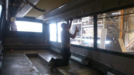

    Vi fick hit bussen onsdagen innan påsk och vi var sugna på att starta bygget och på skärtorsdagen kom dagiset som ligger i närheten på besök så det var ett mycket populärt inslag att ungarna fick leka i bussen, försökte få dem att skruva ur alla säten men då sa fröknarna något om barnarbete så det blev inget.
    På långfredagen startade jag och min kompis lars “jaken” Jakobsson att riva ur allt det som skulle tas ut ur bussen och jösses vad aluminiumplåt det blev och alla säten. 5000 popnitar senare var det mesta ute så vi kunde se hur vi kunde göra.

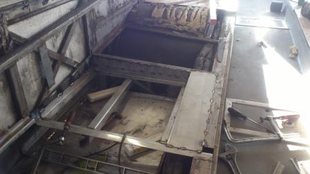

    När vi började kolla så märkte vi att en del av golvskivorna var lite murkna så var det bara att ge sig på att riva ut dom och ersätta med nya. Vi valde att använda oss av plyfa skivor som vi mattade ned på ena sidan med slippapper och behandlade med underredsmassa, förhoppningsvis skall de klara sej bra nu. På plyfan skruvade vi en vanlig plywood skiva så vi har en tjocklek på 24 mm och det bör räcka tycker jag. På en del ställen var det glest mellan reglarna så vi la in någon extra.
    Det var nu man insåg vilket “fuskbygge” en del bussar är. Med ruttna skivor och glest mellan reglarna finns det risk för man skall trampa igenom. Som tur är så är det en plastmatta ovanpå som håller ihop det bra.

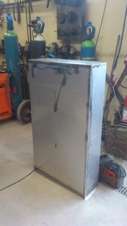

    Nästa steg var att måtta in en plats där avloppstanken skulle få plats så vi fick måtten på hur stor den skall vara och med det utrymme vi har till förfogande så blir det en rymd på ca 350 liter. Det var bara att köra igång o tillverka i syrafast rostfritt. Jag la in två rör en liten bit från botten så vi har möjlighet att lägga in värmeslingor om det skulle behövas. Inte roligt om det fryser ihop om man är ute och kör.
    Tillverkade samtidigt en färskvattentank som skall placeras i jämte köket och rymd på den ca 220 liter. Jag har inget lastutrymme under golvet kvar så den får bli stående inne men fyllning och avtappning sker genom den enda lastluckan.

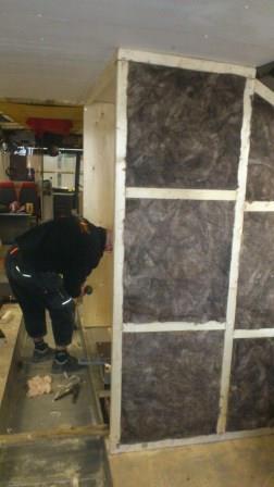

    När väl avloppstanken kom på plats så var det dags att börja regla upp till toa och dusch och vi reglade med syrafast rostfri plåt. Har en kantpress här på firman så vi kan göra profilerna själva så det är en stor fördel. När de väl är borta tror jag inte att bussen finns kvar så det bör hålla.
    Nu börjar saker att ta form och duschens golv börjar synas och avloppet till WC är på plats. Skönt att något händer.
    nu i Maj börjar väggar komma upp så man börjar se hur det ser ut.
