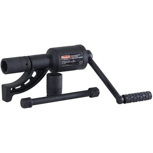

    Jodå dom köptes från ett företaget som heter Sagro
    Omvandlare som växlar ner 1:68
    Du får alltså veva 68 varv på veven för att vrida hjulmuttern 1 varv
    Kostar drygt 900 spänn, vill inte stå med spett och hylsa mer

    Tänk på kroppen, skaffa en nyckel med utväxling som är så lättskruvat att ett barn kan byta däck på bussen
    Börje och jag köpte varsinn för ett par år sedan, så nu slipper man gruva sig för nästa tillfälle när hjulen ska av.

    Det finns ju ofta originalverktyg med till lastbilar och bussar för att kunna skifta hjul längs vägen och jag söker sådana via Google men hittar inga. Har sökt på diverse olika benämningar och uttryck för att kunna hitta firmor som säljer dessa men har gått bet fullständigt.
    Brukar ju vara en rörhylsa och dragskaft, ibland är skaftet ett rör med en stång inuti så man kan dra ut och få lite hävstång. Men VAD heter dessa verktyg? Eller ännu hellre, lägg ut länk till nån som säljer dessa.
