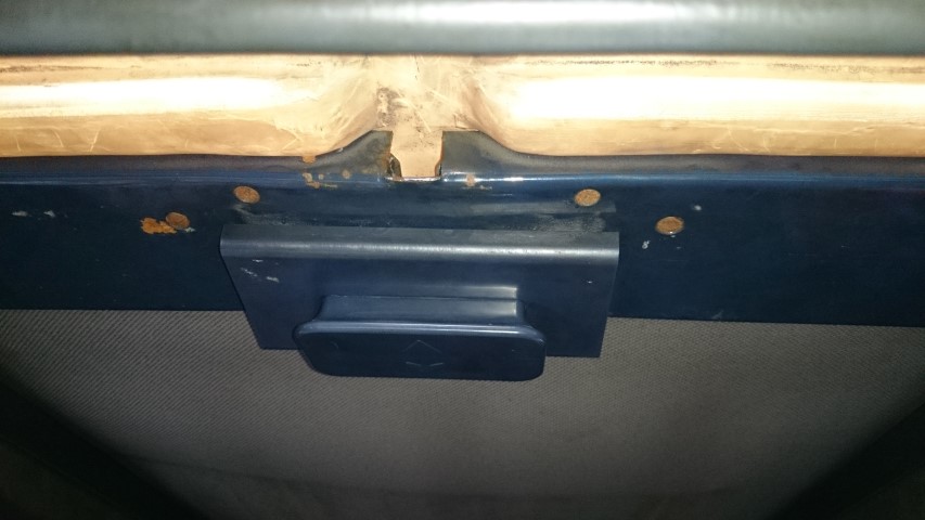

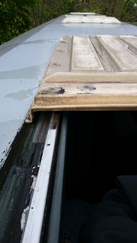

    Pehr HBV 349
    Hej igen Tommy!
    Här kommer bilder (inte speciellt bra då de tagna inifrån och det var svårt att överblick).
    Måtten mellan hålen är på längden 710 mm och bredden 440 mm.
    HaDet!
    Pehr
