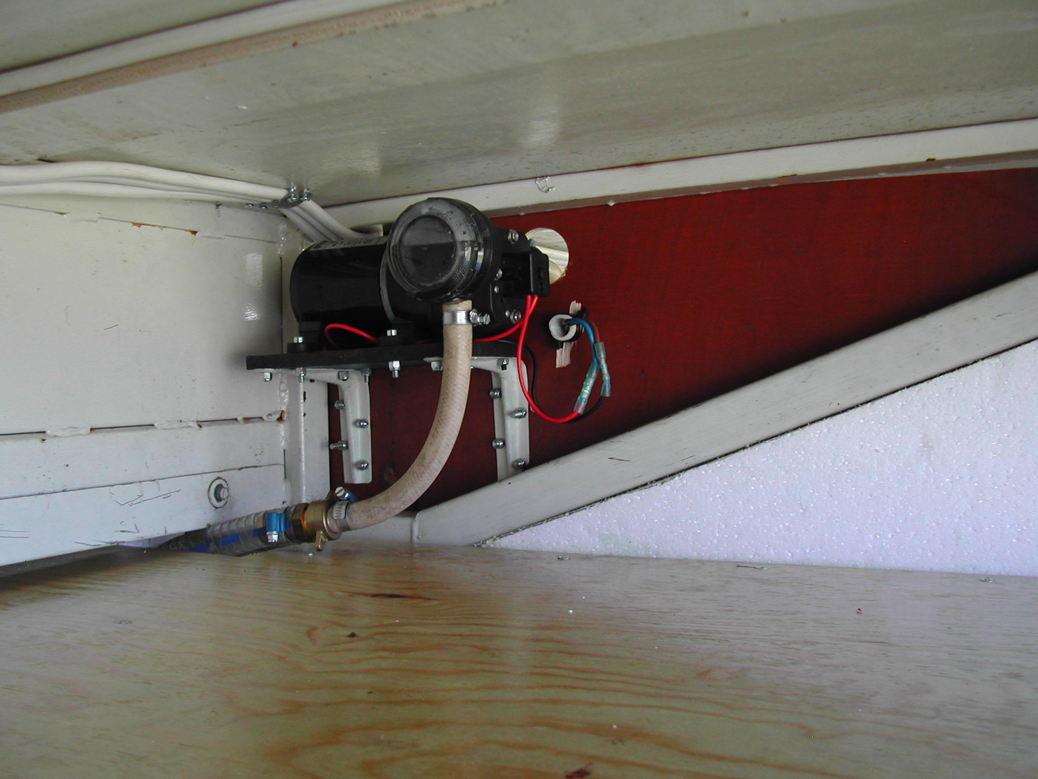

    För färskvattnet har jag en rostfri tank inne i bussen på drygt 300 liter.
    Tanken är kamouflerad som en klädd sängsockel till en dux-säng.
    Även tryckvattenpumpen är placerad inne i bussen med lite ljudisolering.
    Varför detta krångel då? Jo, färskvattnet fryser inte om jag vill åka på vintern.

    Vattenpumpen går på 24 volt och startar så fort man öppnar kran och trycket sjunker, men vi har en strömbrytare under diskbänken som vi knäpper av för säkerhets skull när vi inte använder vatten.
    Skulle det bli nåt läckage så går ju pumpen annars till dess tanken är tom.
