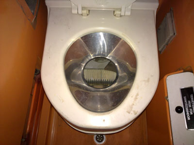

JohnyoAnnSofie HBV120DeltagareHej Janne
Ser ut att vara likadan som satt i vår Ajokki och som heller inte funkade nåt vidare
Vi rev ut den och satte in en kvarntoa istället på gott råd av en gammal busschaufför som mindes att inte ens när dom var nya så var dom så pålitliga enligt honom
bifogar bild på den vi tog urHa de Johny

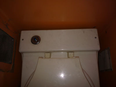

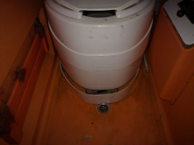

DeltagareHej Bertil Den tar vattnet från färskvattentanken och det finns en spilltank. Vad jag förstår så ska den på något vis genom vakum suga ut det som finns i toan. det tog ett tag innan jag fick den att spola var tvungen att fylla vatten i skålen då funkade spolningen men den byter bara vattnet allt tjockt stannar kvar
” border=”0″ alt=”sad.gif” /> Den drivs tydligen av lufttrycket för det pyser och lever om i toan. Spaken som sitter under toan är till för att tömma den för man ser marken när man öppnar den. Kanske ringer dig lättare att förklara på telefon

Det jag markerat med en pil kan vara ett handtag som fungerar som på Porta-Potti, men här “spolar” man inte utan tömmer. Om det är den modellen så rymmer dom ganska lite så vid tömning hamnar svartvattnet (förhoppningsvis) i en tank under golvet. Även om den inte syns tydligt så borde någon form av tömningsventil finnas under, oftast en bladventil som antingen öppnas med tryckluftskolv alternativt en spak liknade avloppskran på rostfri tvättho. Kan också vara en kulventil.
Knappen på ovansidan ska i så fall spola vatten från färskvattentanken, sällan eller aldrig hade toan separat vattenförsörjning.Verkar det inte stämma får du återkomma.
