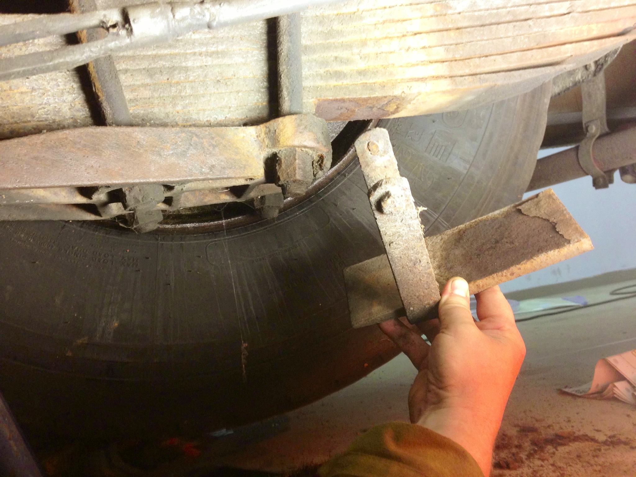

    #16734
    Nej, svets fungerar nog inte. Jag har försökt på en pickup bara för att
    det skulle se bättre ut vid besiktningen (löjligt) men biten ramlade
    snabbt bort i alla fall. Och är man inte insatt i det där med härdning
    ska man nog vara lite försiktig…
    Vad som gäller vid besiktning vet jag inte men jag besiktigade den pickupen
    med ett brustet fjäderblad på varje sida, man påpekade bara att jag borde
    åtgärda felet innan jag lastade för hårt igen.
    De brustna bladen låg mitt i fjäderpaketen på båda sidorna om det nu har någon
    betydelse, men bilen blev godkänd. Jag vet inte vad som gäller för tyngre fordon.
    Jag fixade det i alla fall hos Oljemarks bilfjädrar på Enköpingsvägen utanför Stockholm.
    Det är ett företag med stora resurser. Man reparerar, renoverar och bygger nytt.
    Man har allt material hemma och bygger och tillverkar precis vad som helst.
    Företaget är mest inriktat på tunga fordon och trailerservice.
    http://www.oljemarks.se/
    Jag själv skulle absolut vända mig ditt om jag fick problem med min buss.
    Bara som tips om du vill ta hjälp. Det är väl inte så långt ifrån dig?
    Snyggt gör du under bussen i alla fall! Man blir riktigt avundsjuk. :thumbup:
    #16733
    *Jaska
    STOPP!!!
    Svetsa för guds skull inte i fjäderpaketet om du inte är ABSOLUT säker på vad du gör.
    Seghärdningen i fjäderpaketet tål inte att man gör vad som helst.
    Om du vill ha dit den för bilprovningens skull, så kör du med Plastic Padding eller kemisk metall, för att det ska se rätt ut, men någon funktion blir det ju inte med den metoden…
    Eftersom din totalvikt nu endast är 71% av ursprunglig totalvikt, så är det helt onödigt…
    Lägg arbetstiden på att putsa lack, eller byta olja istället… Eller varför inte en skål? :cheers:
    #16732
    Rolf & Eva HBV76
    Tack för svaret, jag får se om jag kanske svetsar tillbaka den lilla delen. Jag kollade upp vikterna, och den är nedviktad från 12,8 ton till 9,1. Efter 10 år så har jag börjat jobba under bussen och ska snygga till lite där, det är ju snart hjul! Ha ha.
    #16730
    *Jaska
    Tja, rent tekniskt tillför inte den delen av fjäderpaketet ett endaste dugg innan det är absolut max belastning på det paketet.
    Däremot vet jag inte vad dom säger på bilprovningen.

    #2822
    Rolf & Eva HBV76
    Ligger under bussen och skrapar lite rost och gammal gegga och ser då hur det kortaste bladet i bladfjäderpaketet har gått av. Frågan är om jag ska göra något? Bussen är ju fem ton lättare nu än vad den är konstruerad för.
    Det skulle vara kul att höra er åsikt.
    Hälsningar Roffe
