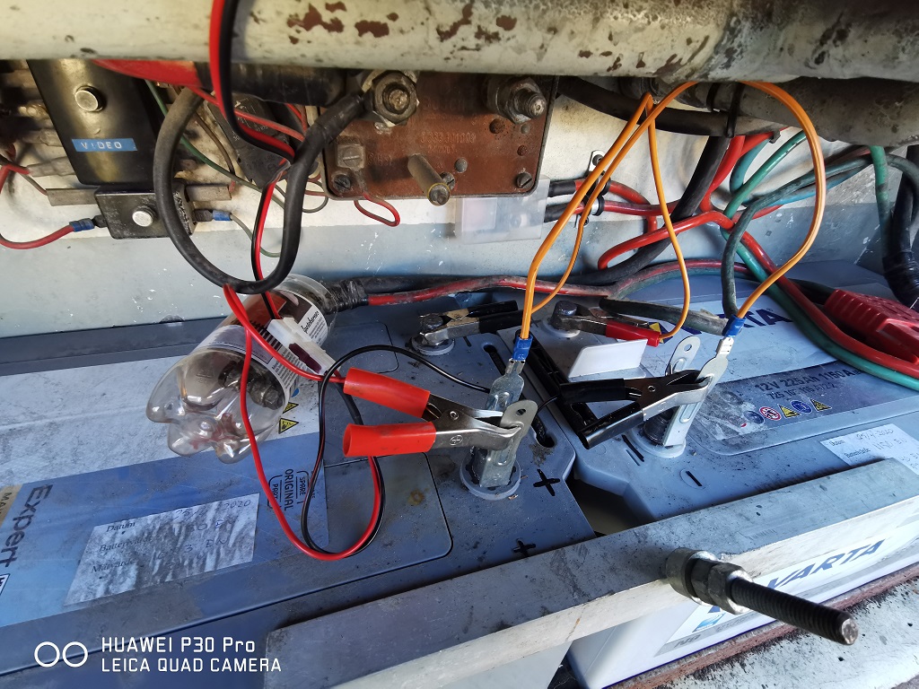

Jag har nu ställt in bussen inför vintern och skall kolla batterierna och vatten nivån. Jag har aldrig under sommaren använt någon batteriladdare utan endast låtit solpanelerna ladda. det skall bli intressant att se hur dom mår. Det kan ju även vara så att solregulatorn ligger och laddar lite för högt. Jag har sett ibland att batterispänningen varit uppe på lite drygt 29 volt och reglerspänningen på ett 24 volts system skall ligga på 28,8 volt därefter så kommer gasspänningen och knallgasen.

Tommy KarlssonModeratorJag hade på en ceteck laddare förra vintern med påföljd att batterierna kokade ur. (och dom var inte gamla) men som Jan skriver bättre att ha två en på varje batteri och 12 v. i år så laddar jag en gång i månaden när bussen kommer inomhus och inte solpanelerna laddar.

Jan HBV 283DeltagareOm du har flera 12v ctekan du ju ta en till varje batteriså slipperdu koppla loss ordinarie kablar

JohnyoAnnSofie HBV120DeltagareTänkte visa min lilla ide om att på ett enkelt sätt slippa sova dåligt under vintern vad gäller dom dyra startbatterierna
Fick ju byta för nåt år sedan och det är ju dyra grejor
Problemet med 24 volts laddare är ju priset när man redan har flera små Cetec laddare för 12 volt liggande
Borrade ett litet hål i bussgolvet ner till batteriutrymmet som på Scania ligger under förarplatsen
Kopplade ifrån ordinarie kablar och parallell kopplade batterierna för 12 volt och kopplade på från Cetec laddaren som kan ligga i kupe´n och mysa
Nu behöver jag inte oroa migMvh Johny
