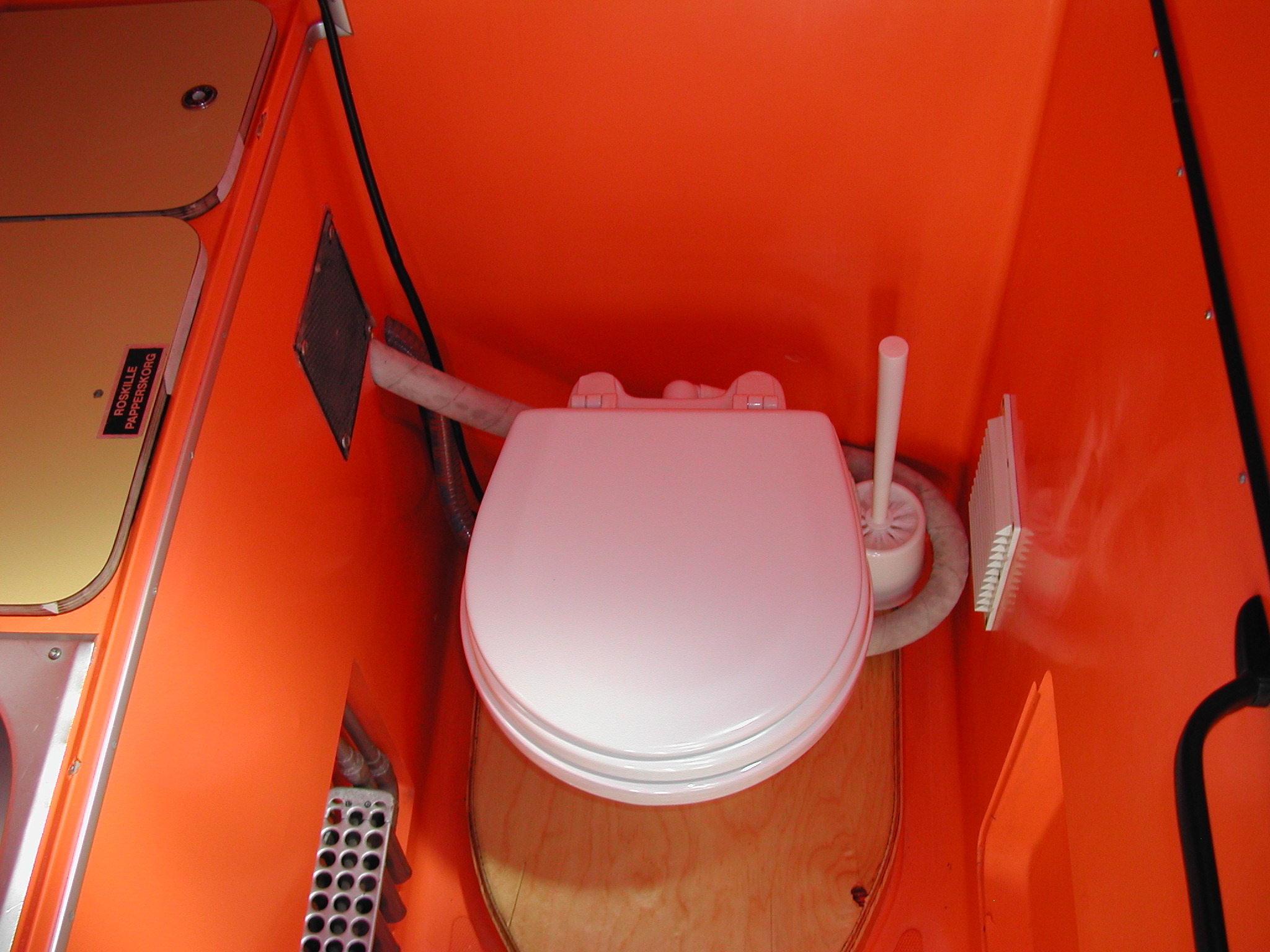

    Hej Anders
    Vi har satt en elektrisk spoltoa med kvarn som vi köpte från erlandssons brygga, den funkar bra och är rätt vattensnål.
    När man spolar så går det till en rostfri tank med luftning
    och avtappning med bottenventil.
    Dush vart vi väl lite skraja för från gamla bussen med en del
    fuktproblem och frysningar så vi är utan i denna för tillfället iallafall.
    #1530
    Anders HBV 162
    Hejsan alla HBV :are och God Fortsättning.
    Undrar om det finns några snälla medlemmar som skulle vilja
    bidra med tipps och lite bilder hur ni har löst eller byggt
    wc och dusch.
    Nackdelar med dusch och vad man bör tänka på.
    I min norrländska fd. godsbuss/persontrafik så finns det i dag en
    enkel taalett/potti och handfat , men vill bygga vattenspoltoa eller
    öppen för bättre förslag.
    Skulle vara väldigt skönt med dusch också , men läst att det är
    viktigt med luftspärr bakom duschvägg.
    Min buss är fullisolerad med frigolit och det borde kanske vara säkert mot fuktabsorbering.
    Tacksam för alla svar.
    Bilder kan även skickas direkt till mig.
    Mvh Anders
