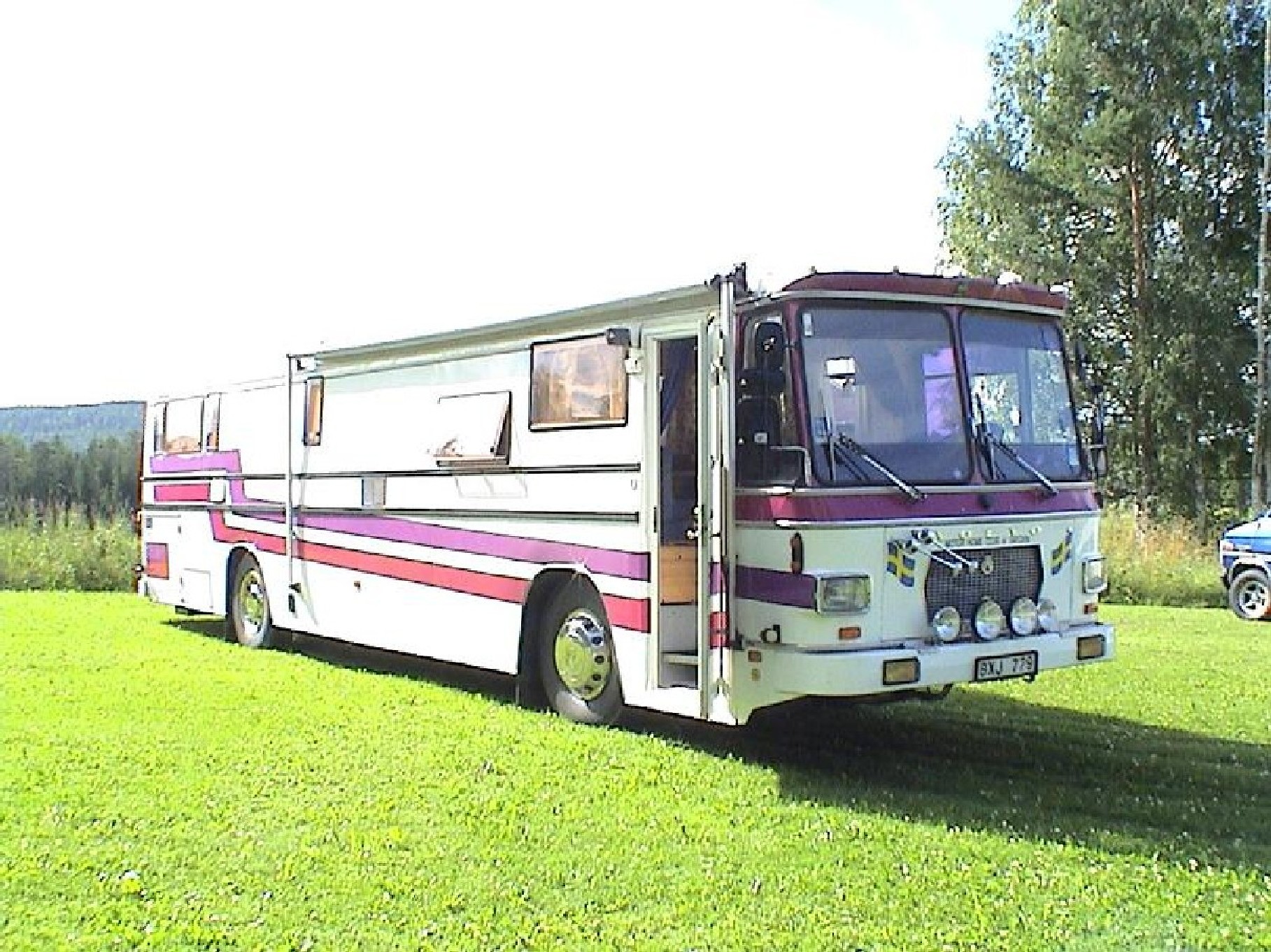

    Om dina besiktningsmän är lika bra att ha att göra med som de som finns här i Sollefteå blir det inga problem. Har nyligen fått igenom Dafne f. 1977 helt utan anmärkning för andra året i rad. Inför årets besiktning passade jag på att regga om den till PB 2 innan besiktningen, vilket innebar att kontrollbesiktningen nu bara kostade 300 kr mot 900 kr i fjol. :thumbup:
    Det enda jag behövde göra för att omvandla Dafne till personbil var att plocka bort tre stolar, men de åtta jag fortfarande har kvar räcker gott och väl. Nu kan jag i stället göra skåp och därmed få mer förvaringsutrymme, vilket vi verkligen behöver. :thumbup:
