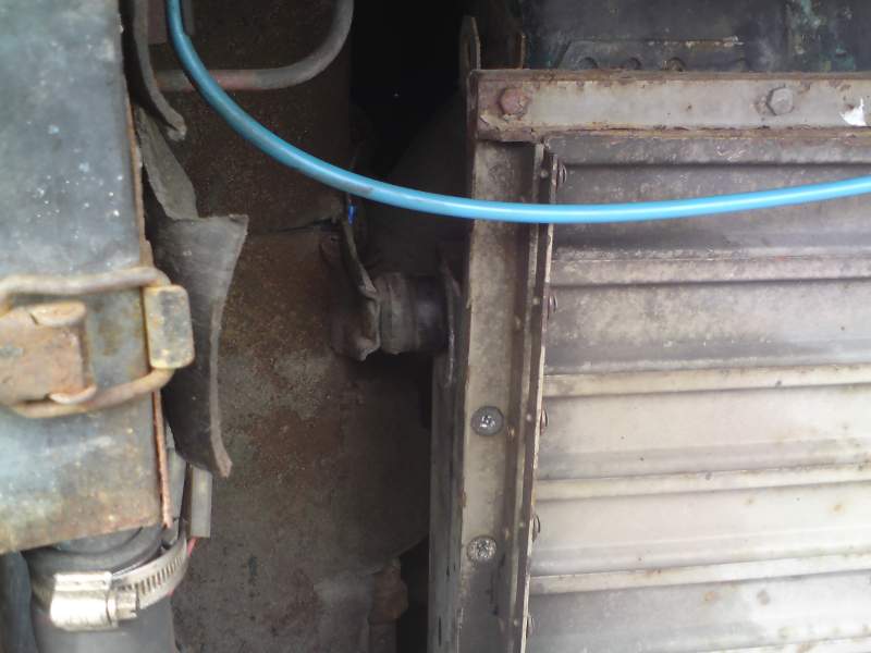

Jag har tyvärr ett mycket litet hål i radiatorn som sitter bakom kanten på lamellerna (se bild)Det verkar som om det finns ett hål i bulten (korrosion mellan 2 metallar?)
Men jag kan leva med i den fortsatta falla en droppe per 4 timmar ..

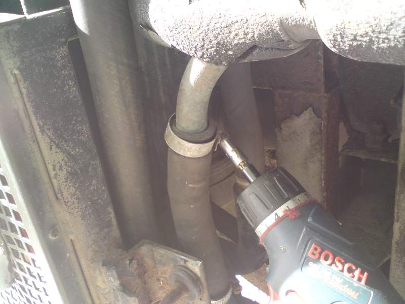

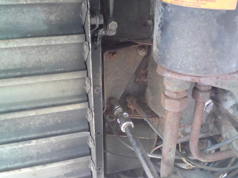

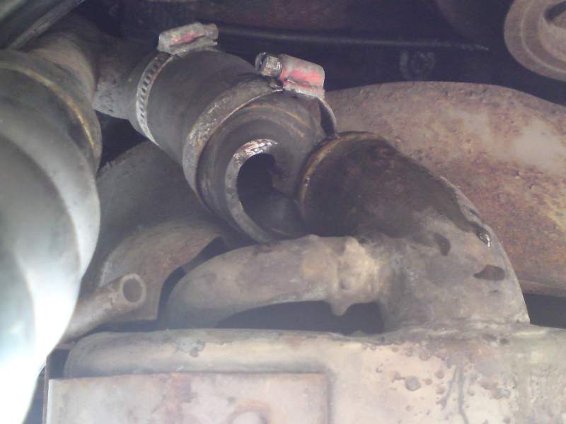

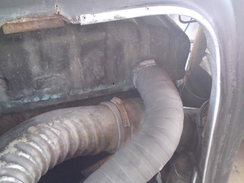

Tommy HBV120-03-2010 kl. 13:21 #12878Johannes HBV 207
Deltagareoch sista här
Jag hoppas det finns någon som kan använda dessa bilder. Det var inte så svårt att ta bort pumpen, det tog mig 4 timmar. Jag hoppas att jag kan hitta rätt pump. Så ska jag bara gå baklänges…
–johannes hbv 207
