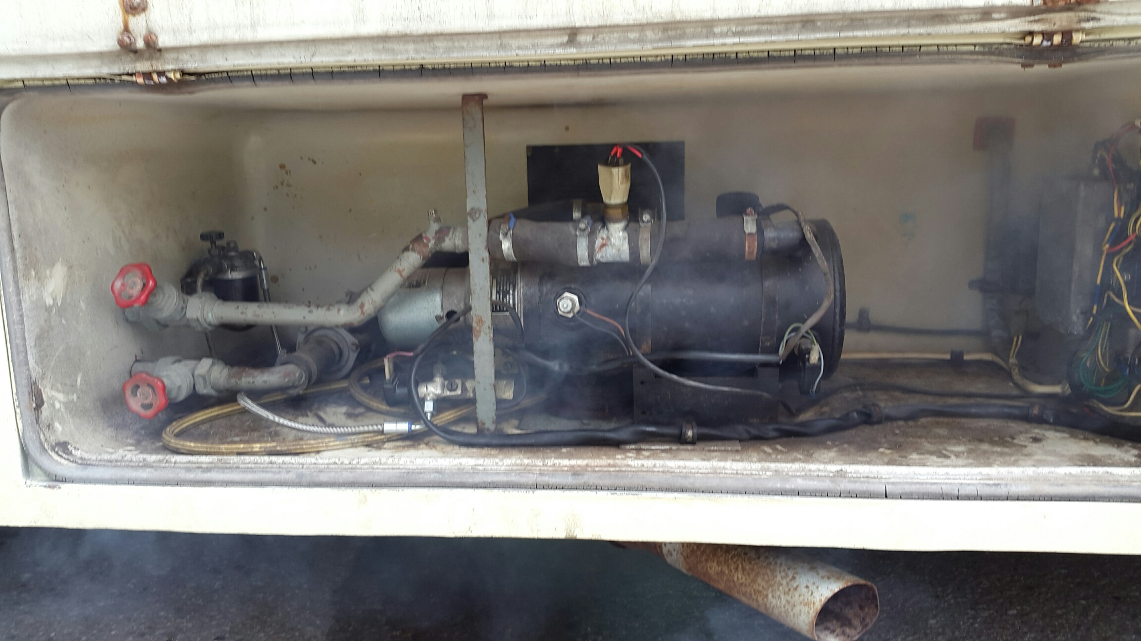

Ja den här lite ljud, men det tycker jag bara är i början när den går med full effekt, sen går den ner i varv eftersom. Men köpte även en ljuddämpare till den, så upplever inte den så högljudd.. Men den värmer upp bussen bra.😁 15kw är värmaren på! 😂13-01-2018 kl. 13:48 #19812Börje HBV216
DeltagareStilig installation! Vilken effekt har den?

DeltagareCITAT(Christian HBV 362 @ 12 Jan 2018, 18:22 ) [snapback]20627[/snapback]
Fortsättning: bytte ut värmaren till en Rysk model med termostat som även går i flera olika steg. Programmerbar
Samt drar mindre ström
Och låter som ett reaplan

DeltagareFortsättning: bytte ut värmaren till en Rysk model med termostat som även går i flera olika steg. Programmerbar

DeltagareHej Tommy HBV1
Tack för tipset och erbjudandet, Ojaa jag skulle jätte gärna vilja ha lite resevdelar/heller en värmare. För att resevdelar till den här verkar inte vara så lätt att hitta, mot betaling så klart.Och sen undrar jag om du har något elschema heller så?
Och om du vet om det bara ska vara en on/off strömbrytare heller om det den har full/halvfart läge, för org strömbytaren hade 2 lägen men ingen kabel inkopplad till det andra läget. (fjäderbläcket hade rostat sönder i strömställaren) mvh Christian

Tommy KarlssonModeratorHej.
Kolla magnetventilen som sitter på inkommande bränsleledning.
(det skall höras ett klick i den när den bryter och slår till)
Du kan mata den separat med + och – för att kolla den.
Jag har nog någon gammal sådan värmare liggande om du ev. behöver några delar.

DeltagareHej!
Jag har en webasto värmare typ wB 400320 som jag inte förstår mig på riktigt..
Söker någon som är kunnig på den här gamla typen?De som händer är att den startas med en on/off knapp och när motor tempen kommer upp i ca 75° så slår brännarn av men inte diesel pumpen vilket leder till att det droppar ut diesel i skåpet och i marken, samtidigt pumpar cirkulationspumpen runt varmvattnet..Ps tror att inte diesel pumpen slår av.?
Någon som vet var jag ska leta fel?
