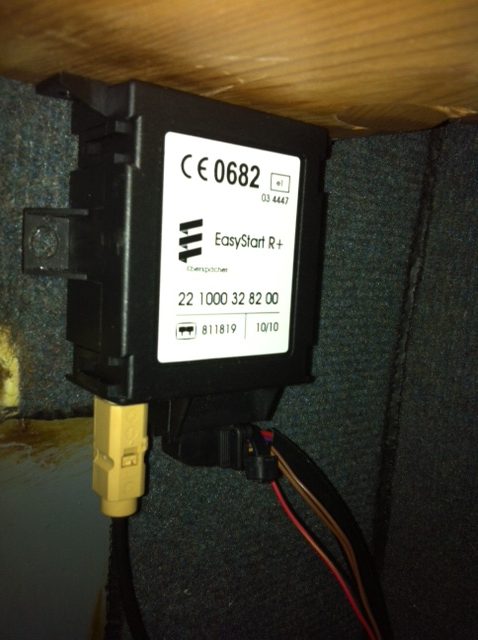

    #15245
    Bengt HBV 256
    CITAT(Tommy HBV 1 @ 18 Sep 2012, 13:52 ) [snapback]15227[/snapback]
    Hej Bengt.
    Att koppla termostaten på vattenpumpen är ingen bra ide’
    Värmaren kommer att bli överhettad och överhettnings skyddet löser ut.
    Koppla istället rumstermostaten via manöverkabelen (den gula) så funkar det.
    Hej Tommy !
    Nu har novisen (=jag) lyckats öppna termostaten och hittar då en liten plint till vilken jag troligtvis ska ansluta 24V och chassie samt även den gula kabeln Du nämnde. Ska den då in på ena plinten och “ut igen” på nästa? Finns det bara en gul kabel ? Så det blir rätt menar jag, har försökt läsa schemat för värmaren utan större framgång.
    Bifogar ett par bilder; min värmare sitter i ett utrymme under förarplatsen, i kupén sitten en kontrollbox som även är mottagre för den trådlösa fjärrkontrollen. Kablarna Du ser på bilden kommer från värmaren till kontrollboxen som Du ser på den andra bilden.
    Är inte någon mästare på forumfunktionerna heller så jag hoppas bilderna kommer med.
    Vi hörs
    Bengt HBV 256

    Bengt HBV 256
    Hej Ralf
    Ser ut på bilden som om det är en VanHool. Vi har en B58-60 VanHool med en Webastoratt på panelen under sidofönstret vid förarplatsen.
    Värmarutrymmet i vår buss är rakt under förarplatsen, åtkomligt genom en lucka i karossen framför vänster framhjul. Tyvärr satt ingen värmare där när vi öppnade, däremot var el, soppa och vatten framdraget så montaget av den lilla (men fullt tillräckliga) 5kw-värmaren blev ganska enkelt.
    Lycka till !
    Bengt HBV256 :thumbup:
