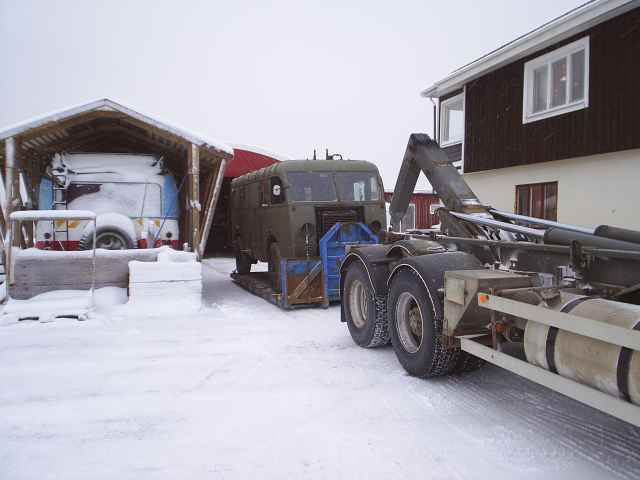

    Jag ber samtidigt om ett antal hållna tummar för på torsdag ska vi hämta hem den. Måste ju skynda innan det blir halka o snö och drivis i drinkarna etc.
    Tror jag skapar en ny tråd… på fredag eller så :hmm:
    Syns :vink

    #15223
    Nu har Projekt Ugly definitivt avslutats, tyvärr. :sad
    Vi har inhandlat en 1964 Scania-Vabis som inom kort anländer på våran gård. :dansa om allt går som vi vill <img src= ..förståss!!
    Återkommer med mer info senare (o den e 12,2 meter lång :cool: )
