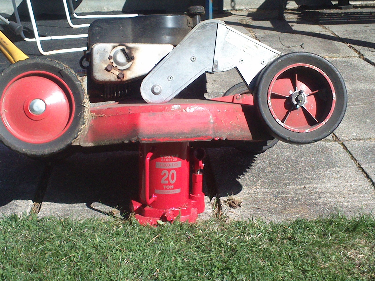

    MEN :chock du har ju ingen pallbock :lol:
    (F´låt trådkapningen)
    #17440
    På tal om domkraft så meckade jag med gräsklipparn en dag och tog vad som var närmast till pallning vilket såg rätt kul ut så jag tog en bild.
    Hellre för mycket än för lite är mottot.
