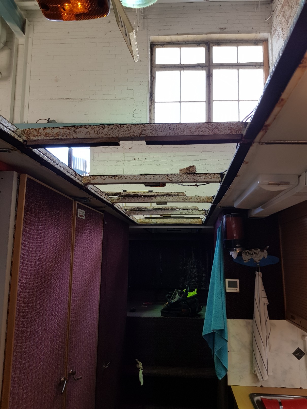

    Onsdag 17/3:
    Tidigare på dagen.
    Efter lite jagande av rost och en vända med pensel och hammarlack. Tog även ner de gamla ledlamporna.

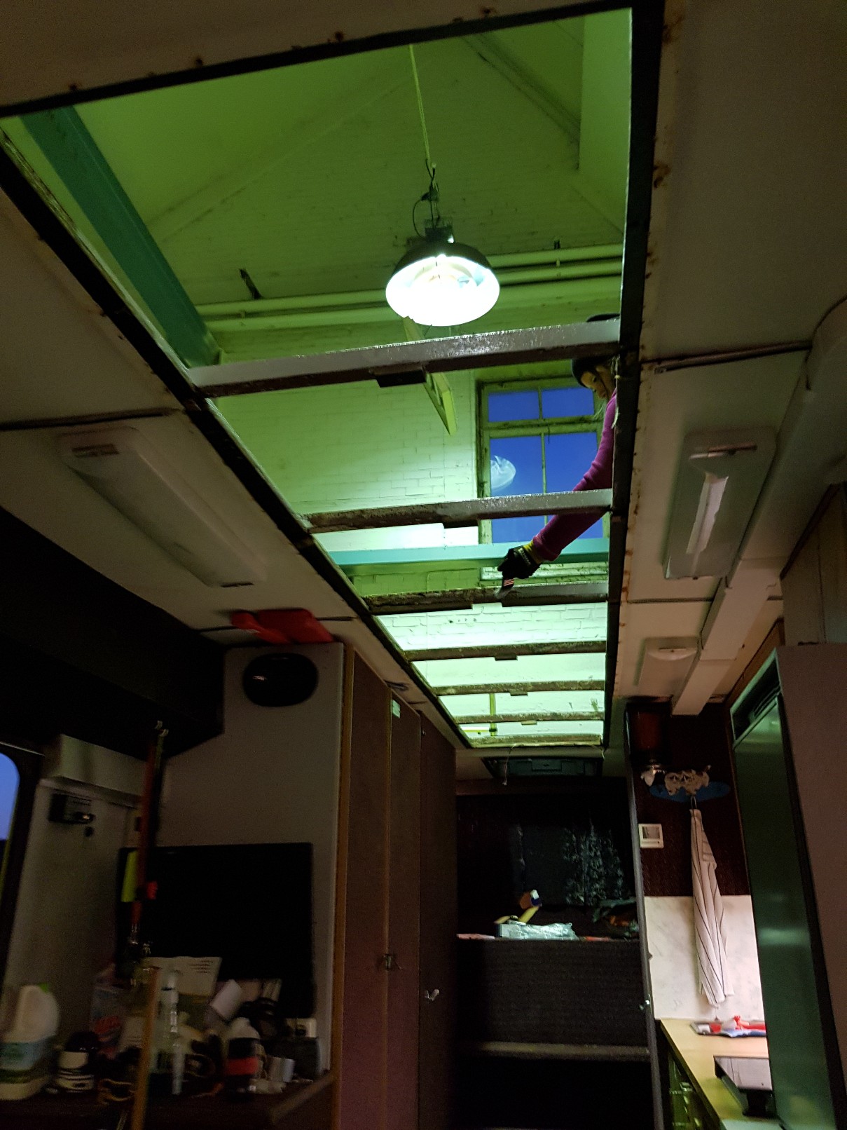

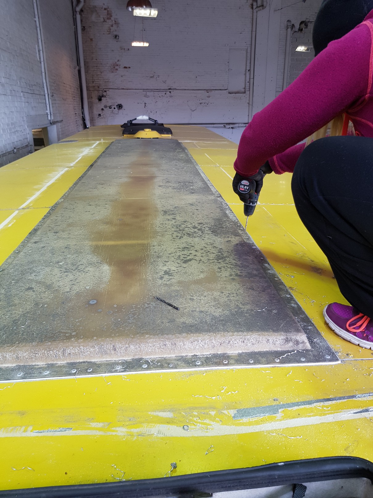

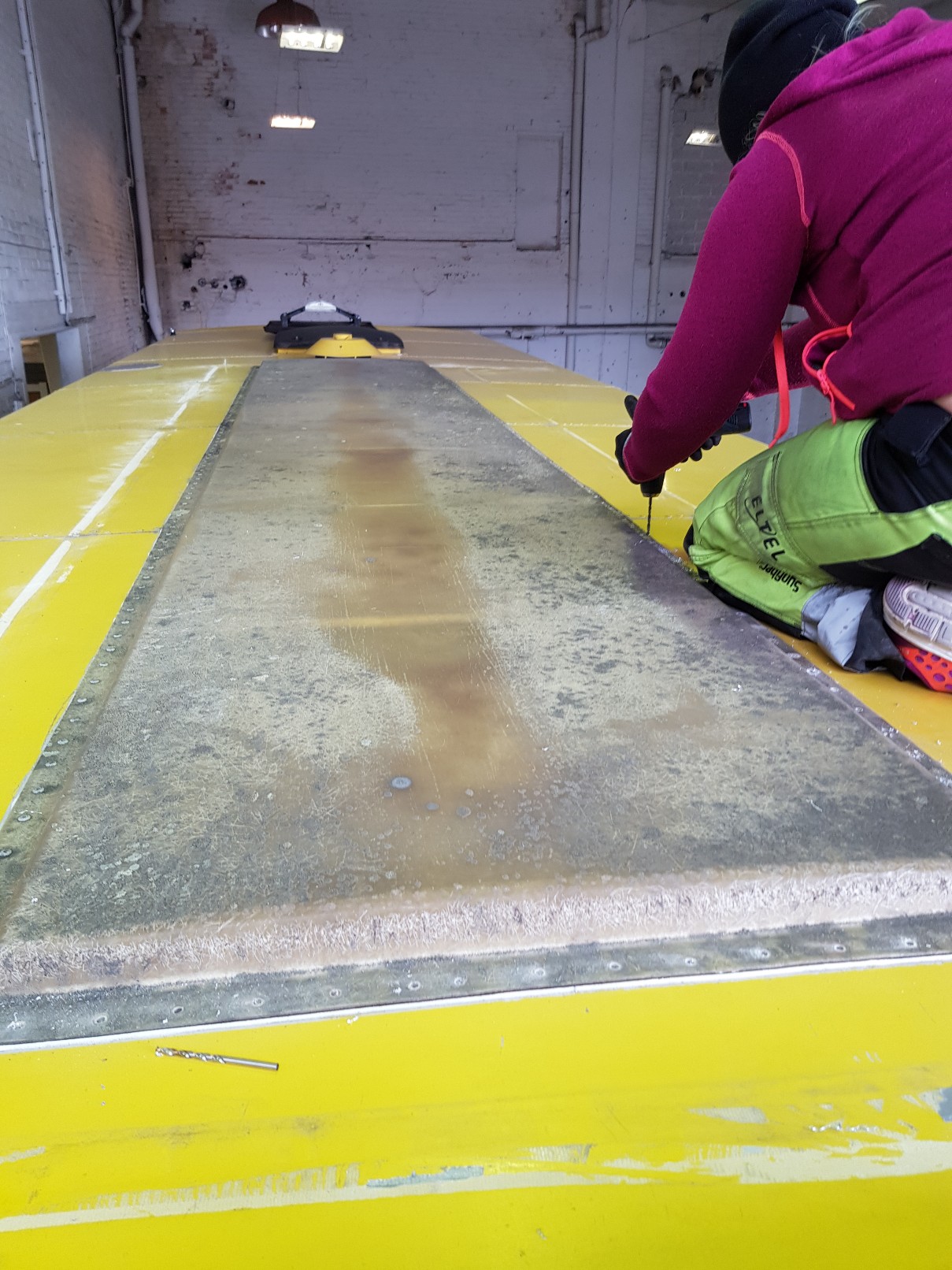

    Tisdag 16/5, arbetet startar.. Idag ska gamla taket bort och rosten på profilerna ska bort så gott det går.
    Mer bilder..
    Skulle ha bort den lösa rosten så jag använde en nålhammare från Jula, och sen åkte det på vit hammarlack.

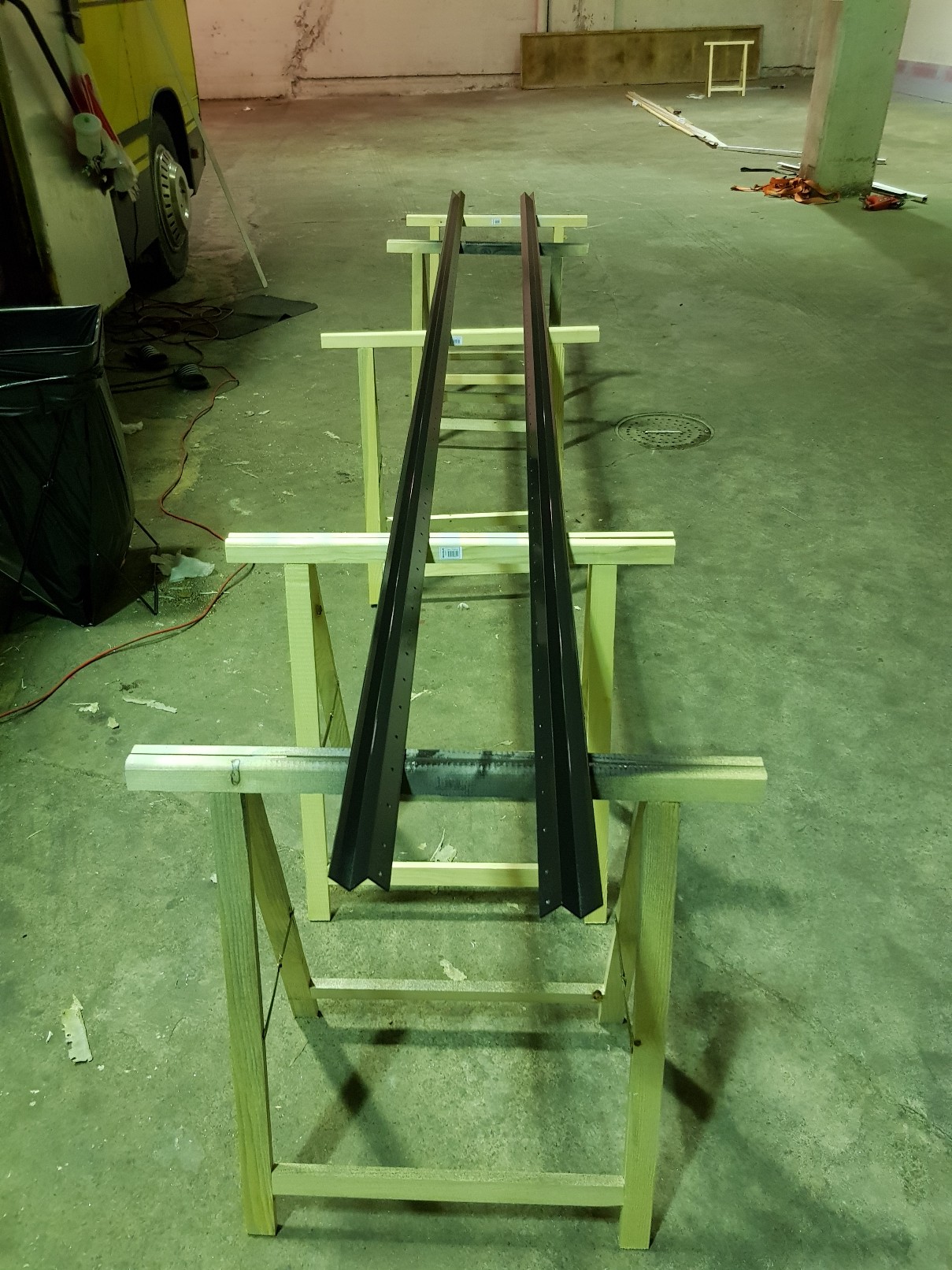

    Tog en stund innan jag hittade leverantör av profilerna jag ville använda. Var ute efter aluprofiler som var trappstegsformade. Till slut hittade jag en firma som heter Alutrade i Småland som för många varianter. Jag var ute efter en variant som hade måtten 30x30x30 i 3 millimeter godstjocklek. Beställde 18 meter fördelat på sexmeterslängder. Färgen är en grafitgrå tvåkomponentslack.
