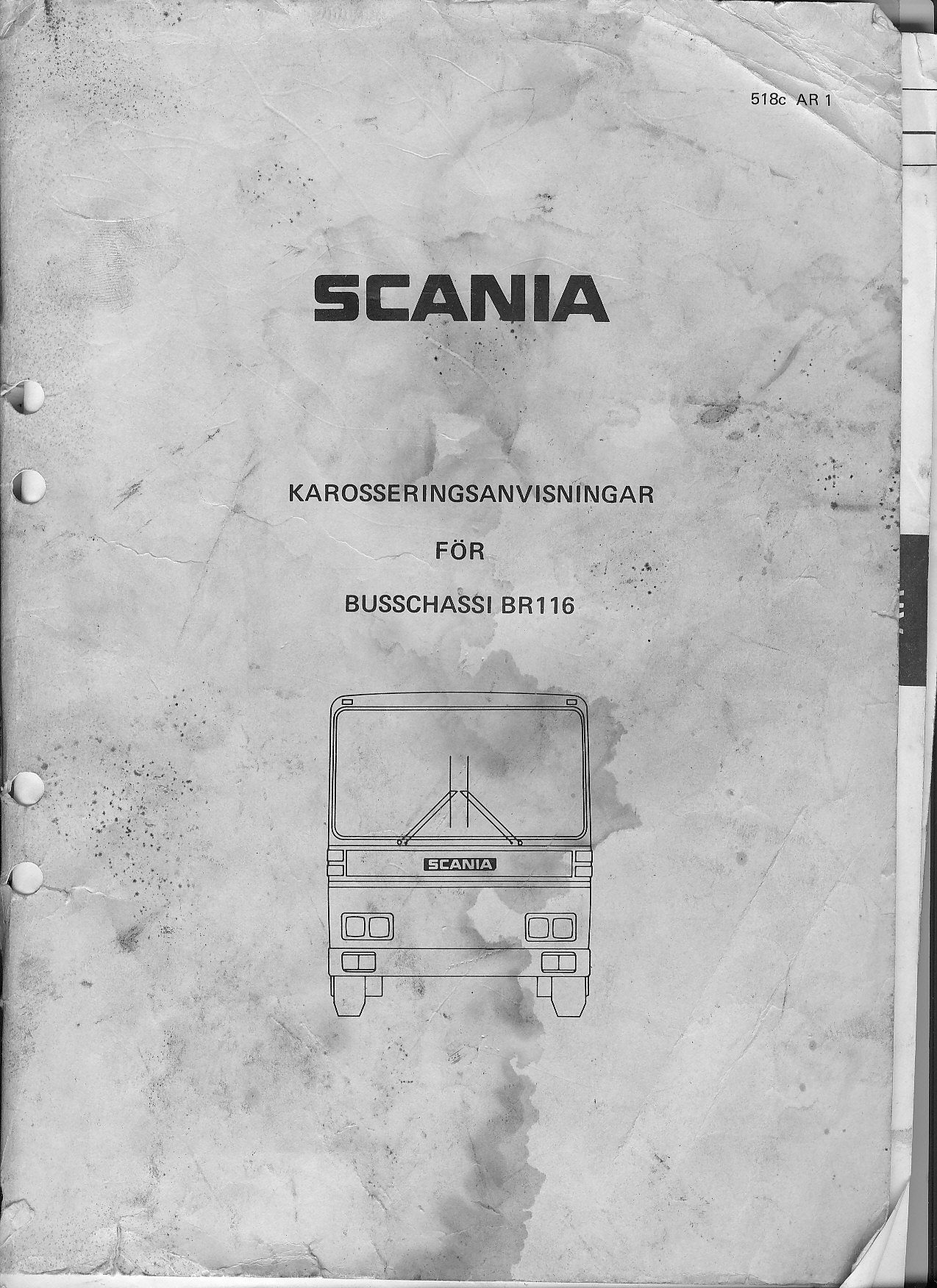

    Jeg har instruksjonsbok for Scania BR 85 til BR 145 i pdf format om noen er intresert? Har også scanias bok for chassibygg
