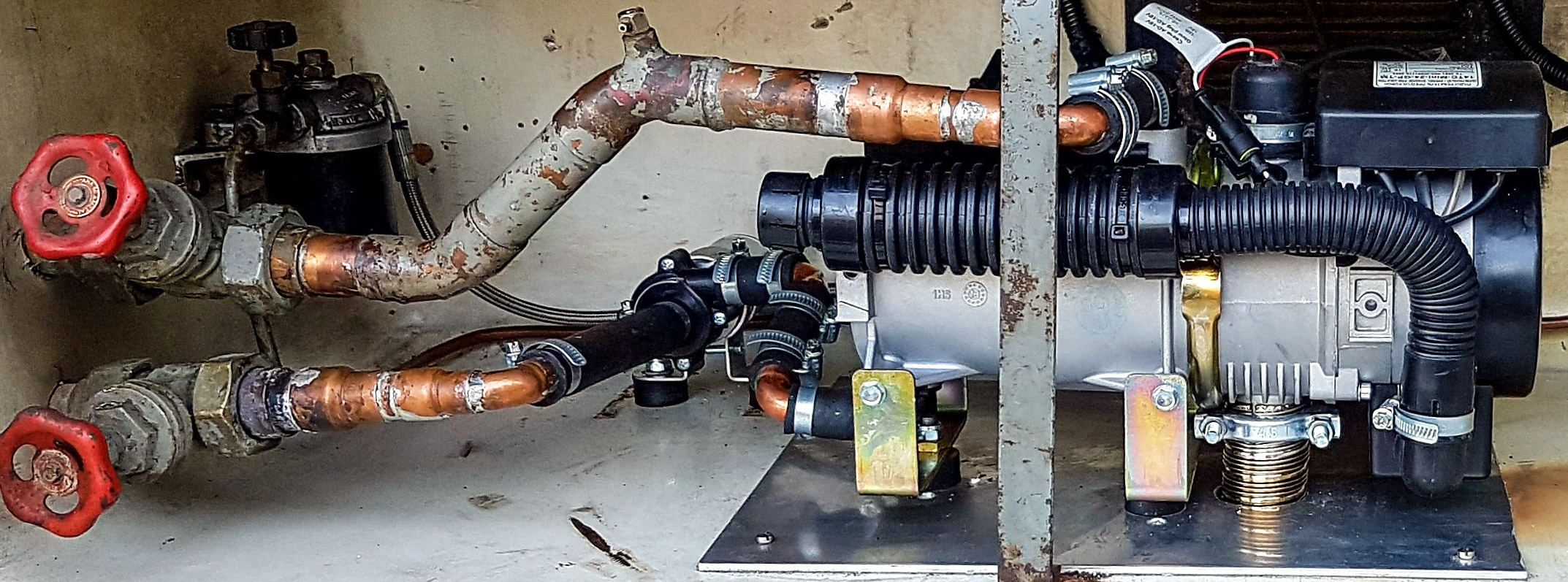

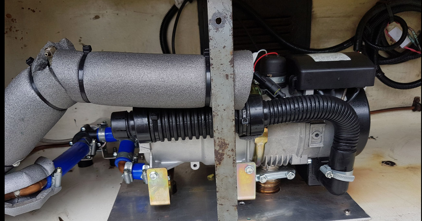

Ja den här lite ljud, men det tycker jag bara är i början när den går med full effekt, sen går den ner i varv eftersom. Men köpte även en ljuddämpare till den, så upplever inte den så högljudd.. Men den värmer upp bussen bra.😁 15kw är värmaren på! 😂Christian HBV 362

DeltagareFortsättning: bytte ut värmaren till en Rysk model med termostat som även går i flera olika steg. Programmerbar
Samt drar mindre ström
Och inköpt av Tommy hbv1 😊Christian HBV 362

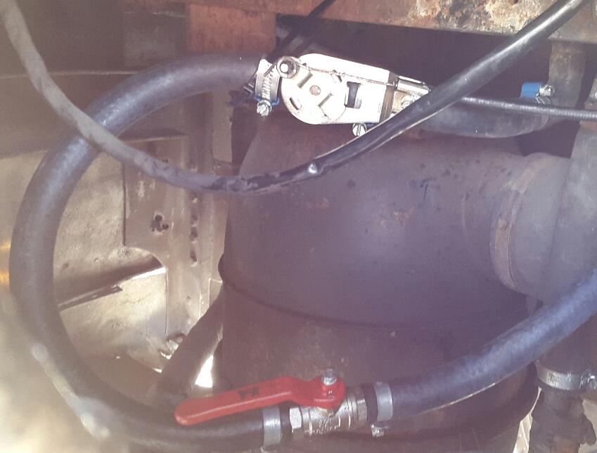

Tänkte berätta hur jag löste det med vajerstyrda Värmeventilen..
