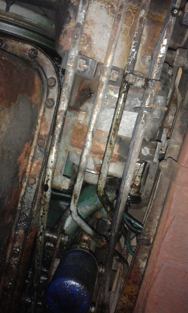

    Sören HBV 301
    Körde hem bussen igår. Det ser ut som jag kan ta loss kylaren och dra ut generatorn framåt.
    Bilden underifrån visar rör som är ivägen. kan jag lossa dessa?
    Det föll bort bokstäverna på bilden med relät. Är detta laddningsrelät. Sitter monterat under ratten.
    Mvh Sören
