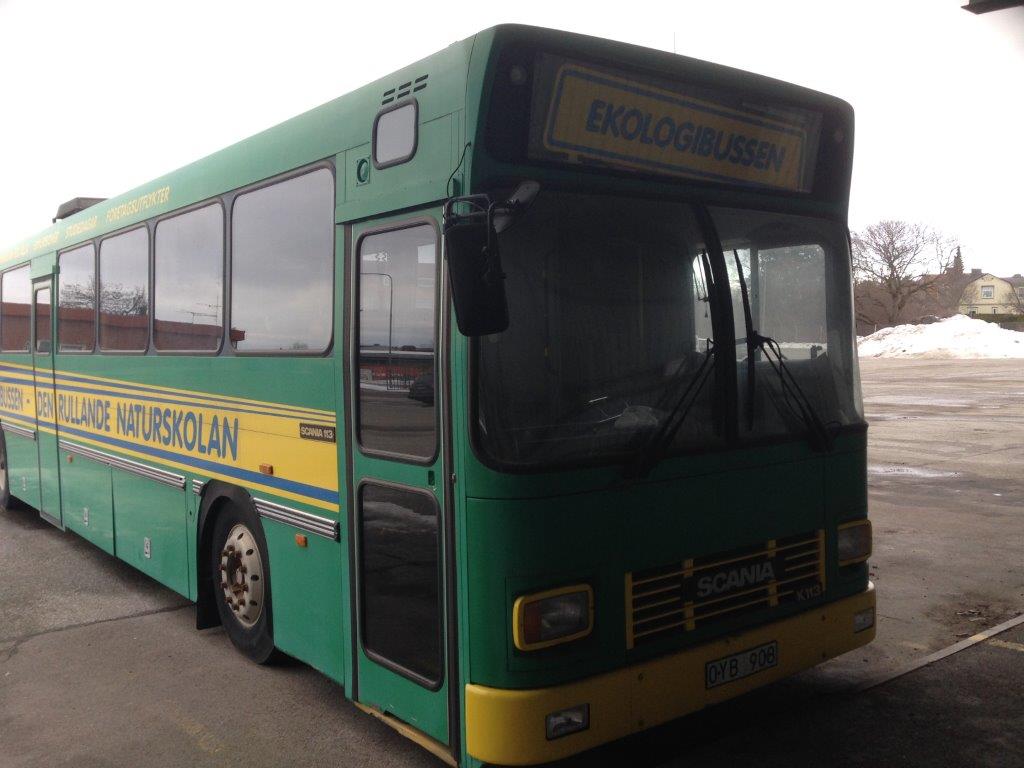

DeltagareCITAT(Tommy HBV 1 @ 24 Feb 2015, 14:15 ) [snapback]18919[/snapback]
Hej HBV are.
Jag vill tippsa om denna bussen innan den kommer ut till almenheten.
En Scania BR 113 1990 års modell har gått ca:22000 mil
Priset är 25,000:-
Det skall kanske tilläggas att bussen har gått som utbildningsbuss för naturkunskap för en skola. den är automatväxlad och buss reggad.
För mera info Ring Tommy HBV 1 070-3991828 eller maila
OBS i första hand till HBV medlemmar eller någon som har anknytning till klubbenMHV

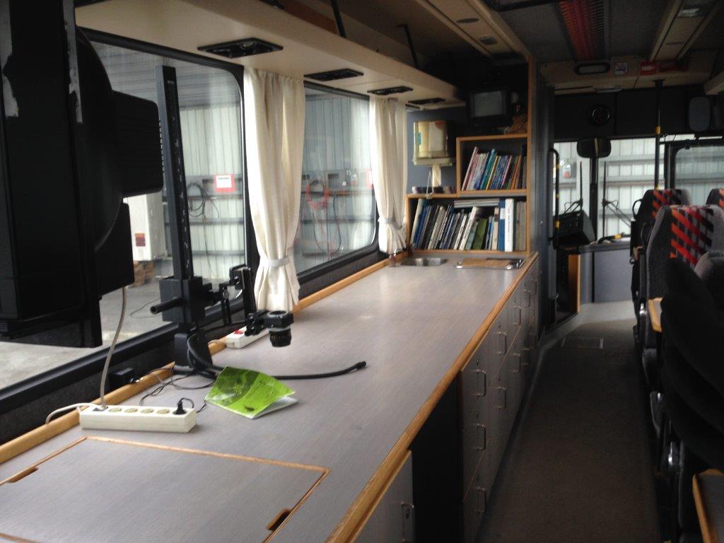

Tommy HBV 1 ordf i Husbussens VännerVarför det låga priset? 25000:- är ju ingenting om man bara tittar på bilderna? Har du själv tittat närmare på den?
/Oscar HBV 319 -
