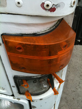

    som svar på: blinkersglas #13247
    intendit
    Medlem
    Här är två bilder:
    MVH
    Patrik
